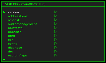

    Если кто-то ещё не знает как добраться до инженерного меню MMI, рассказываю :umnik:
    Подключаемся через VAG-COM/VCDS к авто -> далее Блок 5F (для MMI 3G) -> 10-Адаптация -> выбираем канал №6 -> и меняем значение с "0" на "1" -> Тест -> Сохранить -> Назад -> Выход из контроллера -> Готово
    Далее перезагружаем MMI, для чего одновременно зажимаем на 2-3 секунды кнопки 1+2+3, отпускаем их, зверёк перезагрузится.
    Теперь для входа в инженерное меню MMI следует одновременно зажать кнопки Car+Setup примерно на 5-6 сек. И........вуаля. Вот оно, Hidden Menu :thumbup:
    Теперь непосредственно про активацию Bluetooth.....
    Переходим в diagnose -> далее settings -> ищем строку AMI/AUX и меняем значения в зависимости от целей, которые преследуем - в моём случае это no AUX/AMI BT/no AMI. Хотя, думаю всё получилось бы и в таком виде no AUX/no AMI BT/no AMI, т.к. здесь BT завязан как-то с AMI, которого нет. Но раз уж активировать BT, то по полной :laugh:
    В строке Tel settings misc выбрал так: no WLAN/no NAD/BT/HFP
    В строке Microphones - выбираем Microphones 2 connected или Microphones 3 connected. Работает всё и в том, и в другом случае. Это, как я понял, имеет значение, если в авто есть SDS (голосовое управление)
    C помощью шнурка лезем в блок 5F, далее Адаптация и в канале 17 вместо "0" ставим "1", сохраняем
    Теперь можно сконектить трубу с ММИ, можно звонить, собеседника будет прекрасно слышно.......а вас никто не услышит ((

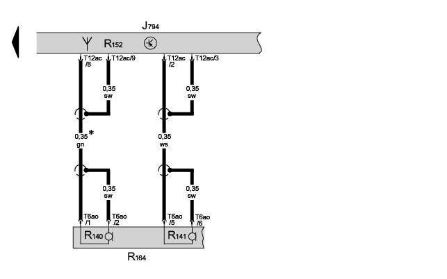

    Потребуется доустановить микрофон в потолочный плафон освещения салона
    Для этого было закуплено...
    1. Комплект микрофонов 4L1035711J (комплект из 2-х микрофонов: 1 для акустической системы BOSE + 1 для громкой связи телефона (или для голосового управления, куда захотите его задействовать, тем он и будет). Если необходимо организовать и громкую связь, и голосовое управление, то нужен такой комплект 4L1035711G
    На фото 3 микрофона:
    - плоский микрофон (синий)
    - плоский микрофон (черный)
    - цилиндрический микрофон (черный для системы BOSE)
    2. Фишка к микрофонам 6Q0972706 (на схеме ниже эта фишка обозначена как T6ao)
    Эта ответная часть к фишке, которая на микрофонах (синяя с розовой вставкой)
    3. Фишка в квардлок, что в "голове" MMI в бардачке 3B7035447A (на схеме ниже эта фишка обозначена как T12aс)
    Вот так выглядит сам Quadlock. Он располагается с тыльной стороны блока ММИ, который находится в бардачке.
    Стрелкой показано, куда надо добавить эту ответную фишку.
    Вот она (ещё раз.....на схеме электрики ниже эта фишка имеет условное обозначение T12ac)
    4. 8K0051434 проводка на ОДИН микрофон. Т.е. если подключаете два микрофона 4L1035711G, то и проводки нужно 2шт.
    Проводку можно самому сделать. Двухжильный экраеированный провод 0.35-0.5мм2 и 4 пина N90764701. Если микрофона 2...то пинов 8
    5. Для фиксации провода под облицовкой правой стойки используем 8E0971848F или 3D0971838N. С задачей справляются оба ))
    6. Оригинальная "мохнатая" изолента для внутрисалонных работ 000979950 (бывает оказывается изолента и для работ под капотом, они разные)
    Ну и собственно всё. Собираем всё по схеме ниже
    По BOSE....у кого изначально он был - ничего не меняем, просто добавляем пины микрофонов (вам и покупать ответные фишки не надо, т.к. они уже есть)
    Если BOSE нет, то и смысла подключать этот микрофон никакого нет
    Затем снимаем бардачок, облицовку правой стойки и разбираем плафон освещения. Инсталлируем микрофончик, протягиваем провод от блока освещения салона до "головы" в бардачке, собираем всё обратно как и былО и наслаждаемся результатом :rock: :rock: :rock:
