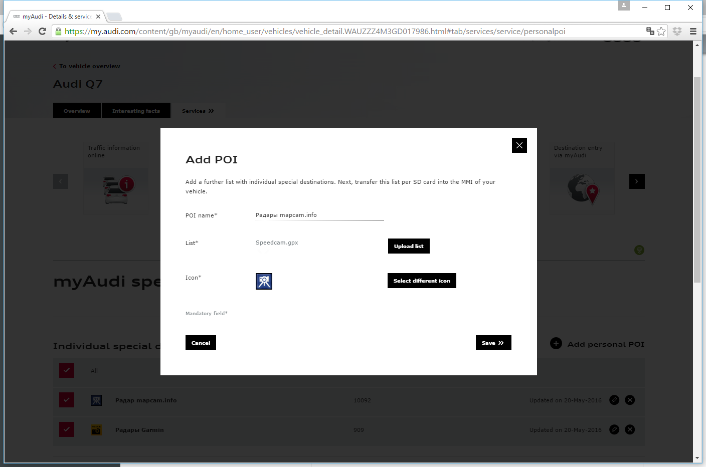

    2. Заходим в сервис своих POI (myAudi special destination):[​IMG]
    3. Нажимаем там Add personal POI, на открывшейся форме нужно ввести имя для загружаемых радаров, файл с радарами и иконку. Файл с радарами можно брать многих форматов, они перечислены прям там на странице:

      После добавления сайт сам сконвертирует в формат для нашей машины, если не конвертирует, то у вас косяк с форматом файла.

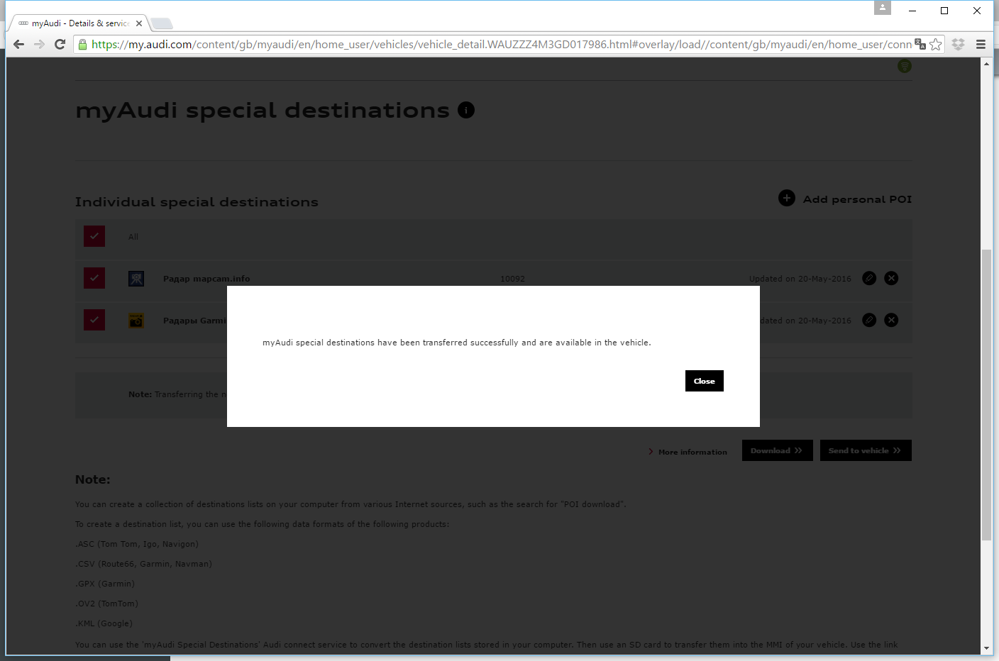

    4. После загрузки всех нужных вам списков радаров (или любых других POI) отмечаете их всех галочкой и нажимаете или кнопку Download для загрузки на SD карту или Send to vehicle. Я пользуюсь последним вариантом. Нажимаю кнопку, появляется сообщение
    Теперь остается загрузить и отобразить нужным вам образом радары в машине.

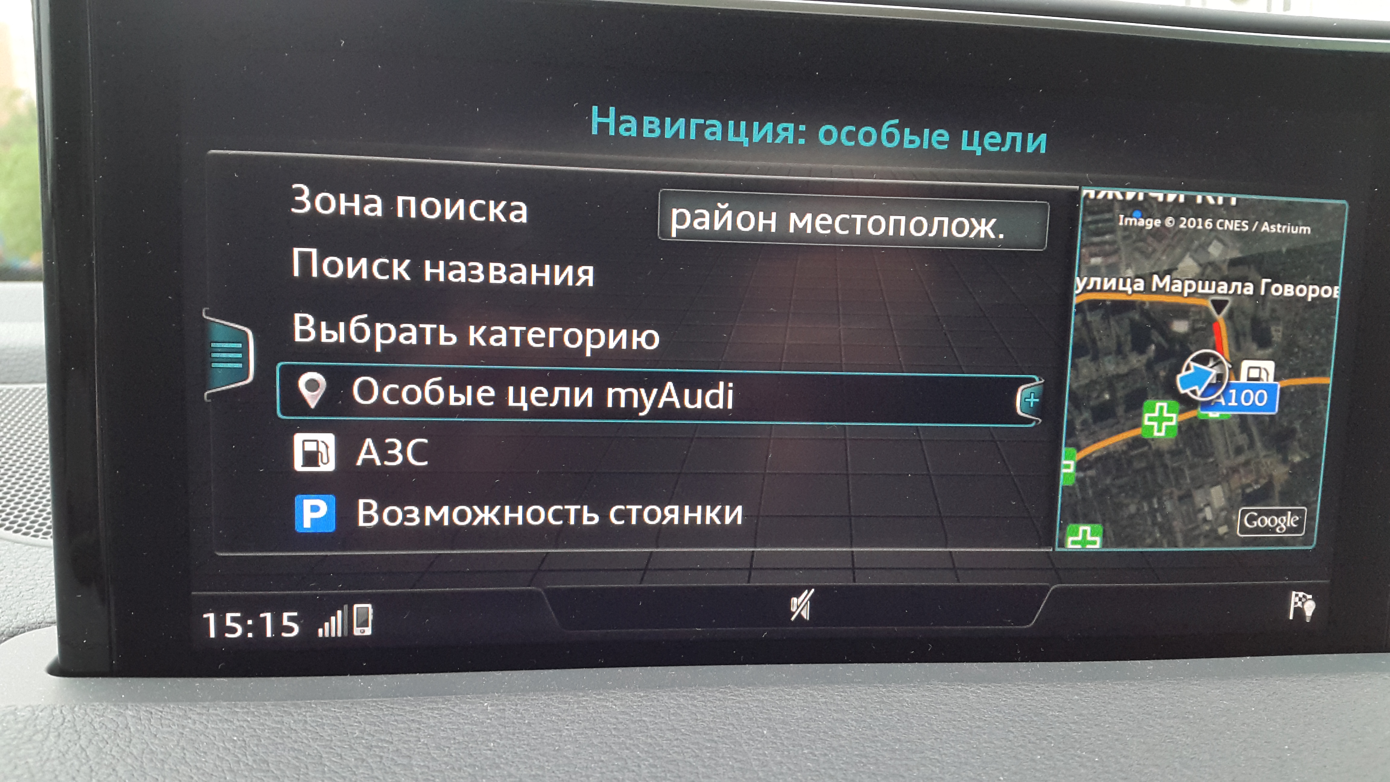

    Для загрузки в машину делаем следующее:

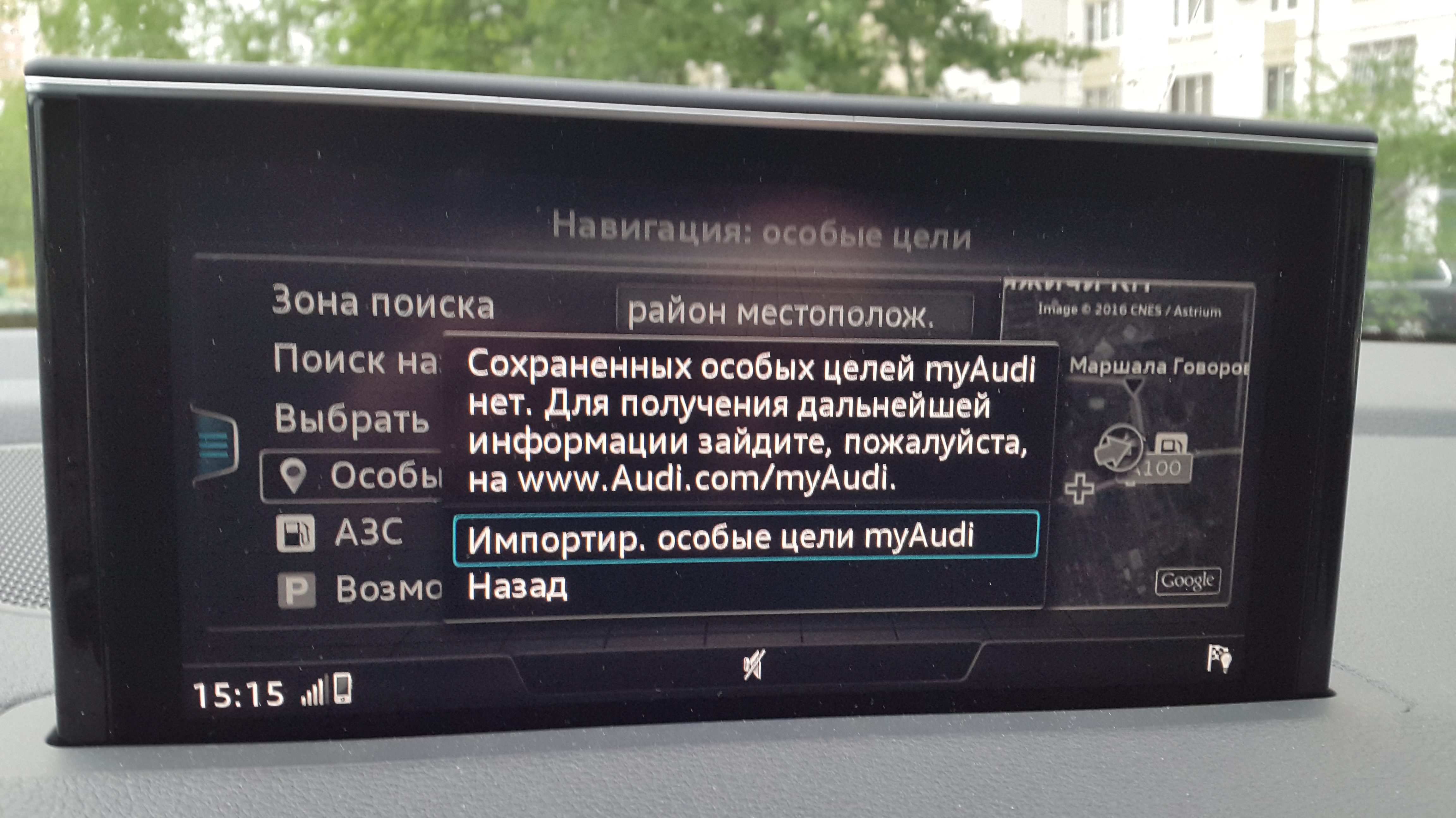

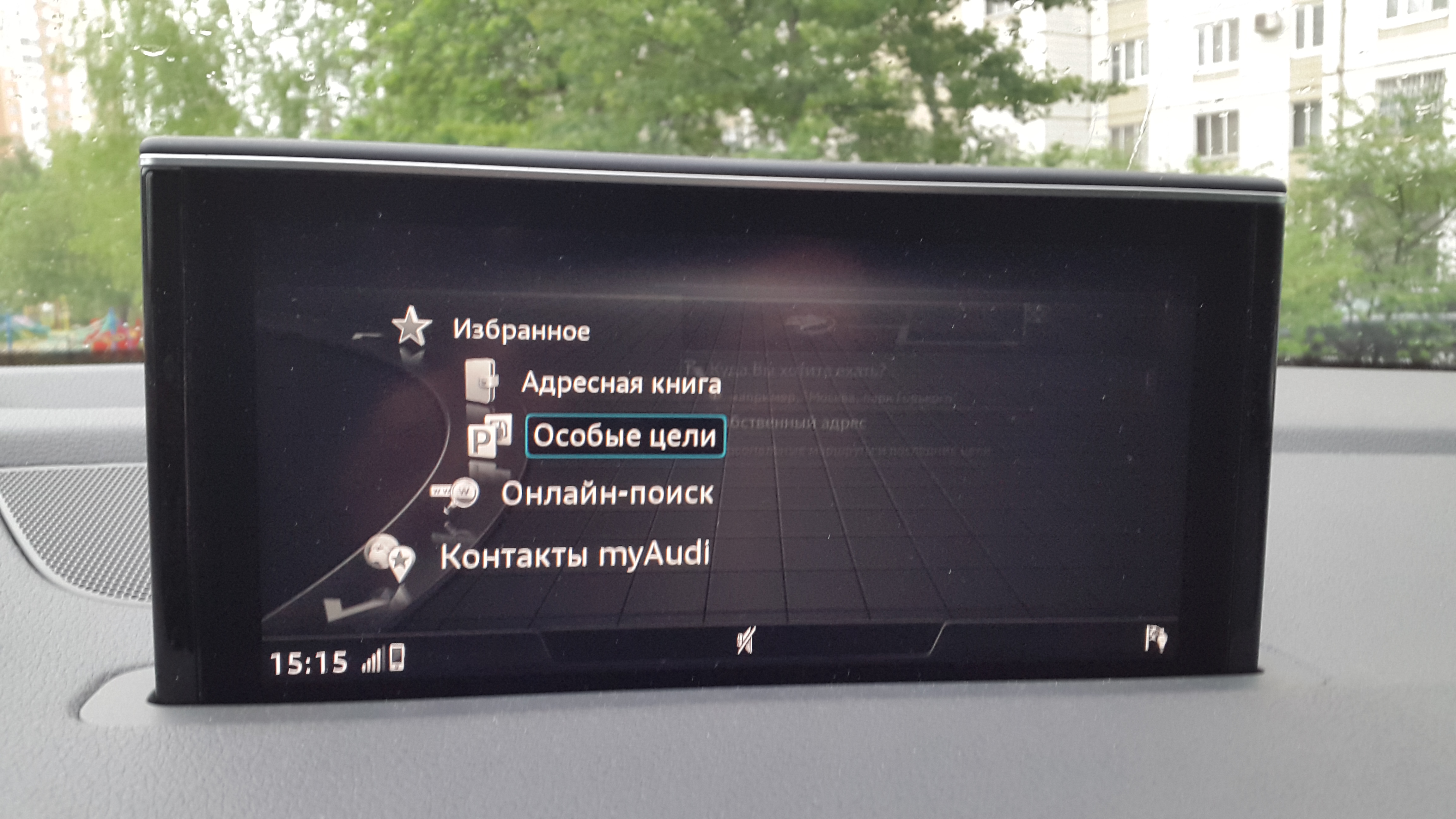

    1. Заходите в раздел "Особые цели"
    2. Выбираете там "Особые цели myAudi"
    3. Машина сама скажет, что их нужно испортировать

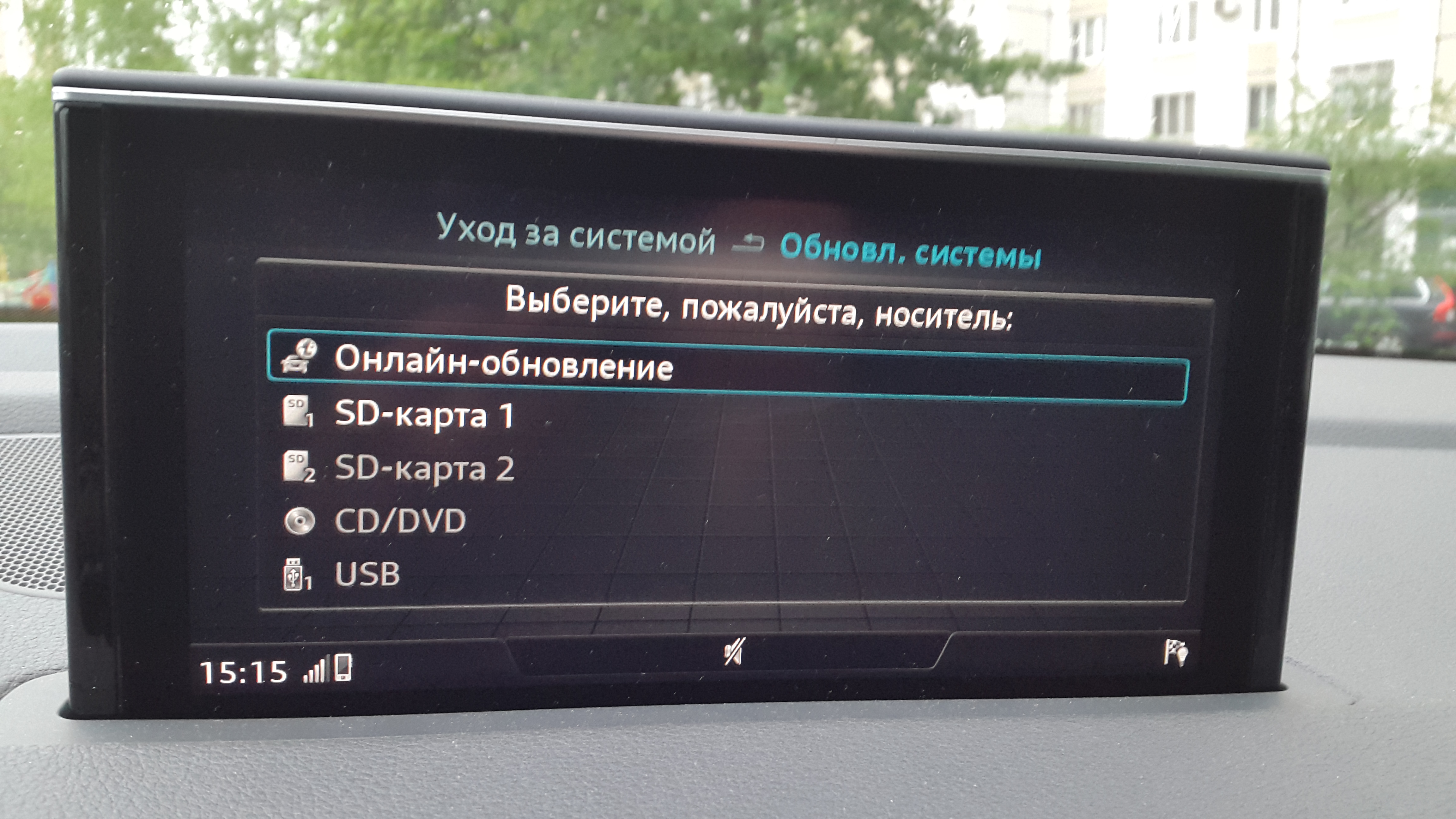

    4. Я выбираю онлайн-обновление, но можно и с карты загрузить, если скопировать файлы с сайта на карту предварительно
    5. Выбираете галкой и жмете загрузить
    6. Какое-то время машине потребуется на загрузку. Загрузка идёт в фоновом режиме, поэтому надо просто подождать несколько и минут и всё готово, радары загружены в машину

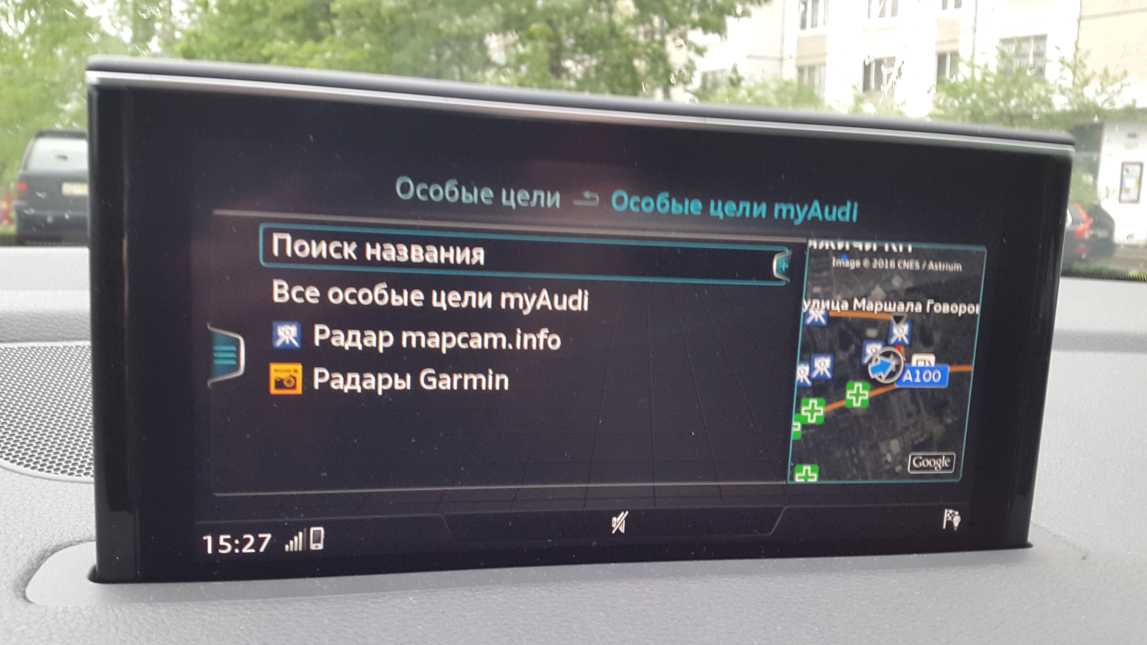

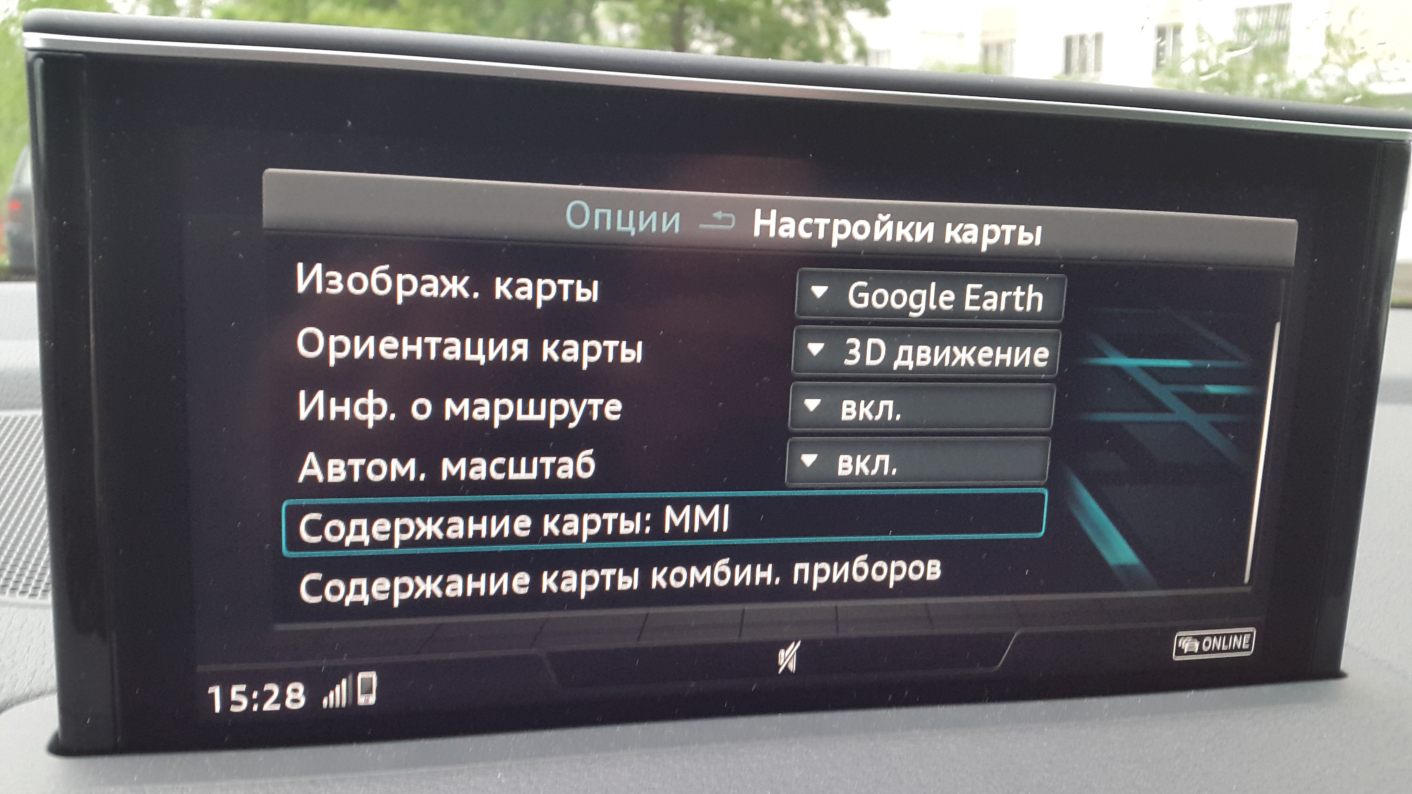

    Теперь нужно выбрать режим их отображение и уведомления о приближении к радарам (если хотите).

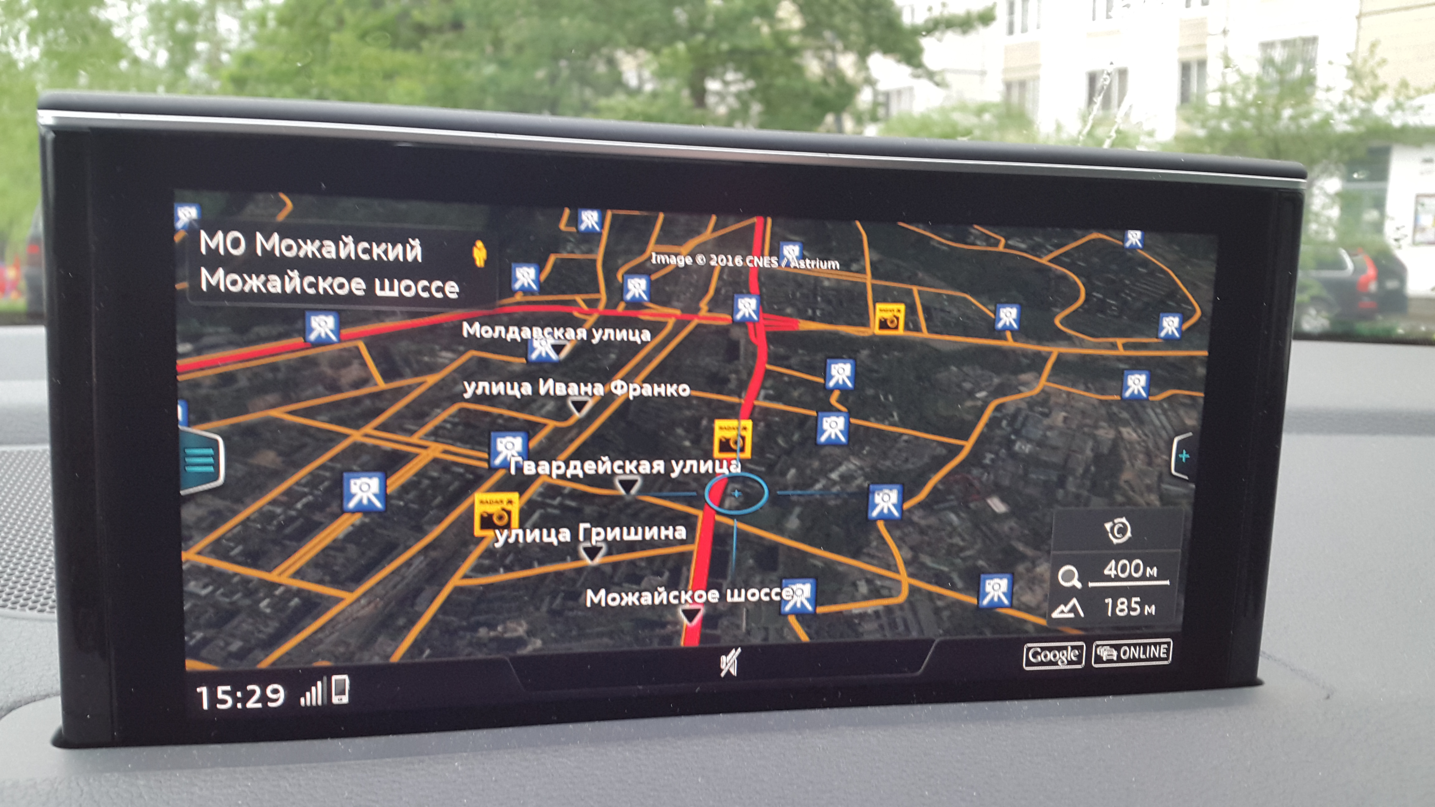

    Отображение настраивается в меню настроек карты, раздел "Содержание карты", отдельно для MMI и отдельно для кокпита.
    Ставите там галки напротив тех POI, которые хотите отображать на карте

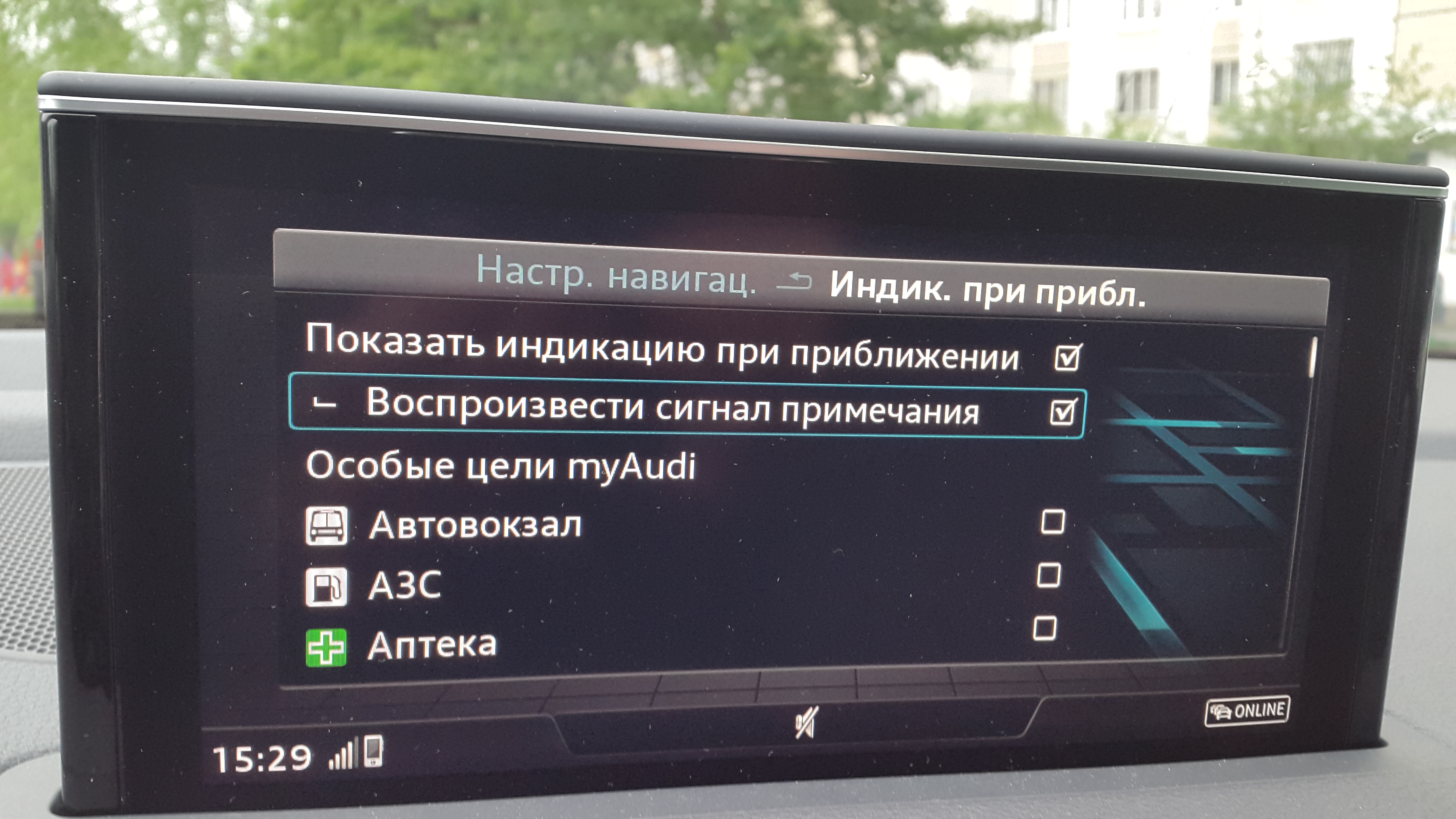

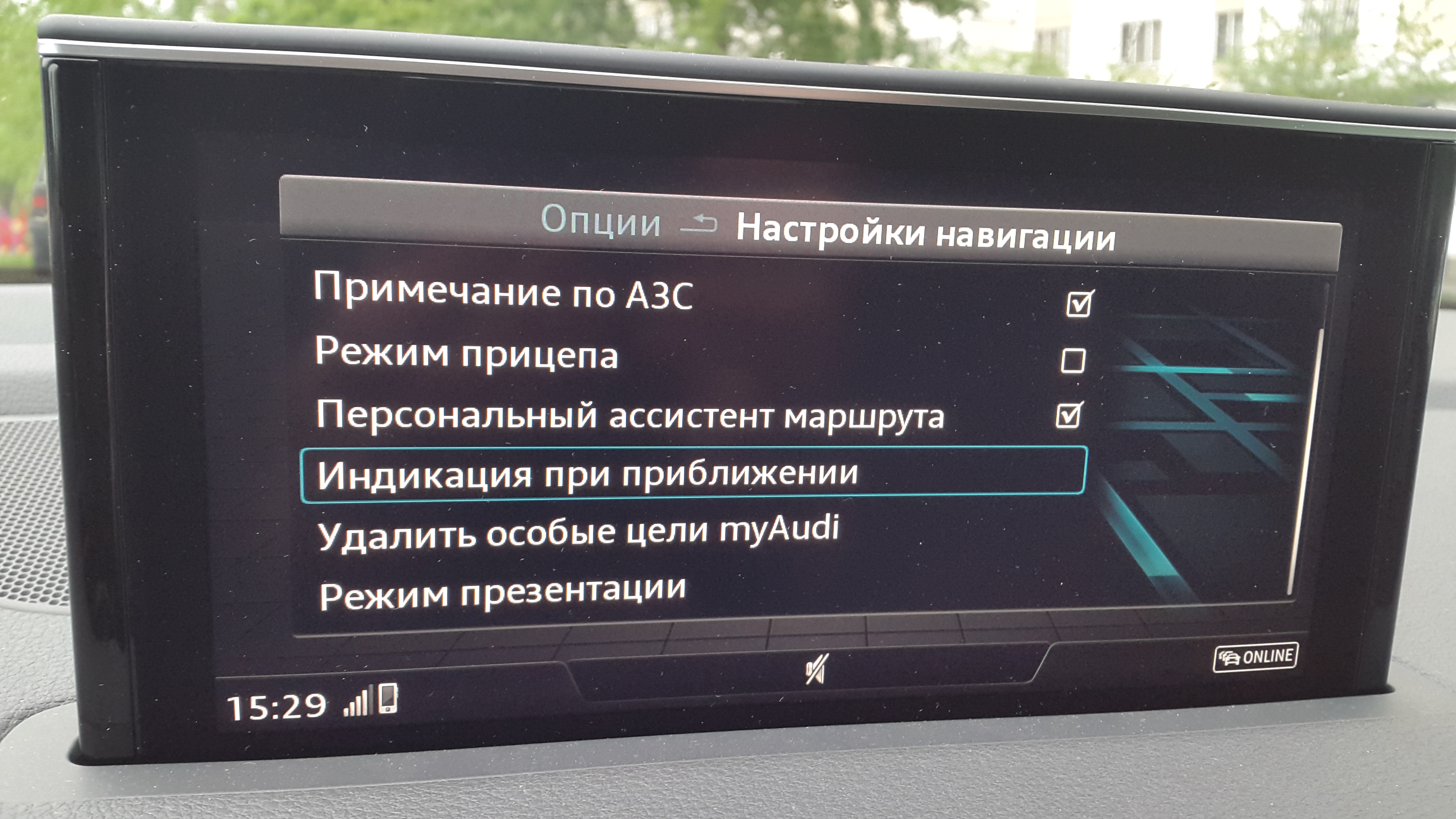

    Уведомления о приближении можно настроить в меню настройки навигации, раздел "Индикация при приближении"
    Ставите галки показывать при приближении и если хотите звуковой сигнал (один дзинь, совсем ненавязчивый)

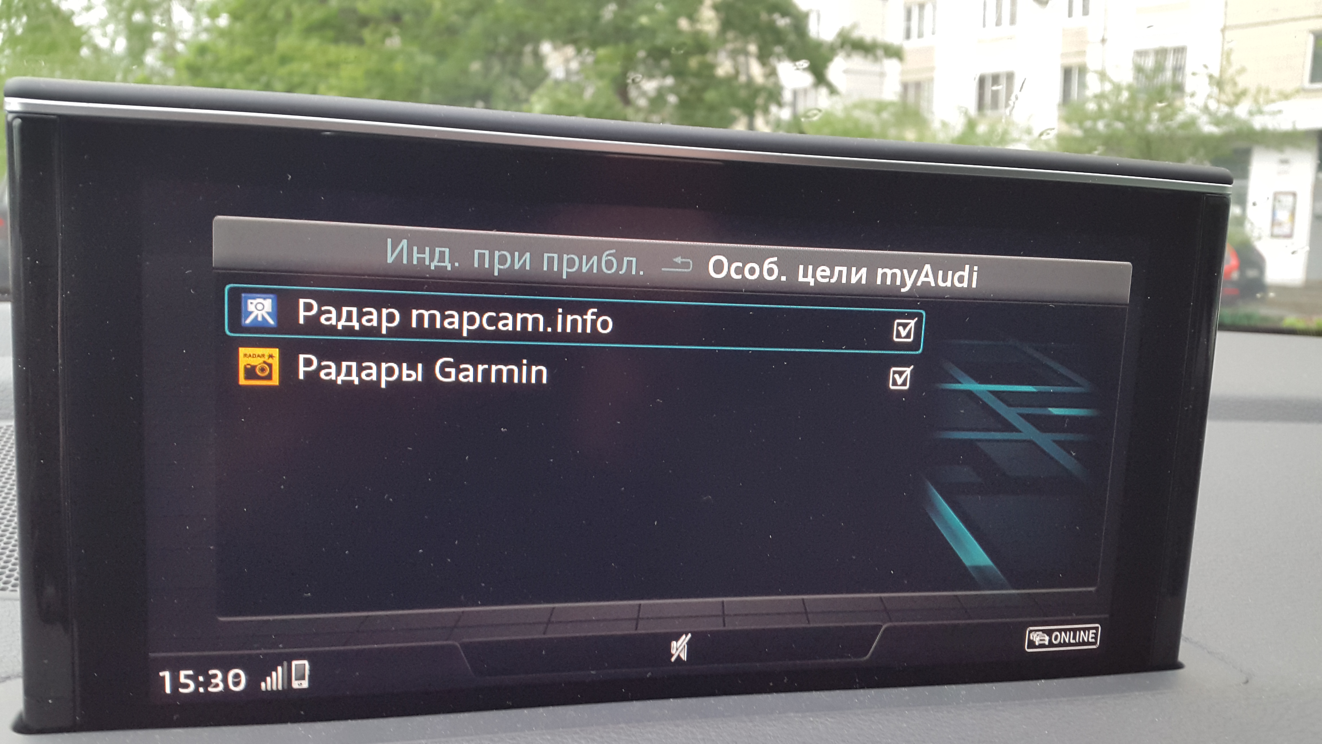

    Не забудьте зайти в пункт особые цели myAudi и поставить там галочки о каких радарах надо предупреждать
    Результат

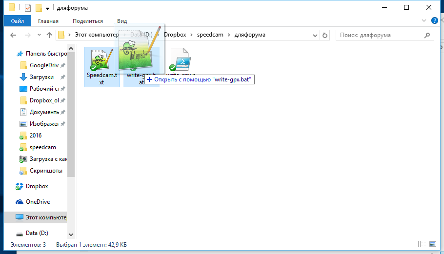

    Вобщем-то в конвертации тоже нет ничего сложного, видимо стоит написать и про неё. Важно отметить, то для работы нужен Windows PowerShell (включен в поставку начиная с Windows 7).
    1. Качаете шелл-скрипт и батник в архиве либо по ссылке автора сообщения на форуме мапинфо http://mapcam.info/forum/index.php?action=dlattach;topic=3279.0;attach=9457, либо по моей ссылке, если та перестанет работать https://yadi.sk/d/iQlzKOeJrsSfs
    2. Разархивируете его в одну папку (например в папку speedcam на диск С), должны получится 2 файла write-gpx.bat и write-gpx.ps1
    3. Генерируете (кнопка загрузить справа вверху) на сайте http://mapcam.info/speedcam/ файл с нужными вам камерами и регионами в формате Navitel и сохраняете его в папку к предыдущим двум.
    4. Мышкой переносите скаченный в 3 пункте тектовый файл на файл write-gpx.bat, вот так:
      Важно! В наименовании папки где производите данные манипуляции не должно быть пробелов, лучше всего делать это в папке C:\speedcam\, тогда проблем не будет.
    5. Программа сгенерирует файл Speedcam.gpx, который можно грузить на myaudi в машину.
