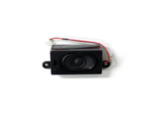

    Да, Вы правы, в корейском варианте имеется встоенный динамик на 2Вт. При установке блока под бардачек и при прослушивании штатного радио, я думаю его будет неособо слышно. Поэтому, я предполагаю, что подключают дополнительный, выносной динамик, куда нибудь под обшивку, поближе к водителю, посредством выходного разъема AUX, который корейцы тоже предусмотрели. Так вот при прослушивании штатного радио, подсказки поступают из доп.динамика. А вот при прослушивании музыки через андройд блок, звук подается на штатный AUX.
    Вопрос собственно вот в чем, мне интересно звук идет из доп. динамика тоже?
    Ведь подключение одно и тоже, через AUX. Не мешает этот динамик, поскольку он при высоком уровне громкости может не справлятся, по отношению к штатной акустике, динамикам, и портить общую картину звучания?
    Если это так, то что мешает на основном разъеме подключения блока (китай), определить пины выходного AUX и вывести провод на доп.динамик. Получив тоже самое, слушаешь ради, подсказки из доп.динамика, слушаешь через андройд, играет все и штатная и динамик.
    Вот прям самому интересно, если есть у Вас инфа или опыт, расскажите. Буду благодарен, просто хочу сам все сделать, а инфы в инете очень мало.

    почти все не так..
    Дополнительный динамик идет напрямую с блока андройда и не заходит в штатный aux иначе смысла в нем 0.
    звук в самом андройде можно регулировать доп динамика устанавливая его громкость и ограничения в том числе и отключить его.
    другими словами если у андройда не предусмотрена опция доп динамика то и нет программной платформы
    badmad. нравится это.

    Вы меня не поняли, я не говорил что доп.динамик подключается к штатному AUX.
    Вопрос стоял в том, что используется динамик который установлен в самом блоке?
    Или к звуковому выходу AUX на самом блоке подключается выносной, доп.динамик ближе к водителю, куда нибудь в потолок или под торпеду, соответственно скрытно?
    Почему интересуюсь, потому что при прослушивании музыки по радио, а если еще громко слушать какую нибудь любимую песню, да на скорости (шум от дороги), что там бубнит 2Вт динамик, встроенный в блок, который размещен гдето под бардочком, может быть не слышно.

    динамик идет как отдельная запчасть
    Закидывают его или в центр решётки воздуховода или как я считаю лучше под ноги водителя там где ориг динамик парктроника

    Все понятно, я так и думал, спасибо. И корейский блок в отличии от китая имеет возможность регулировать громкость этого динамика.
