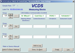

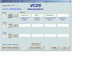

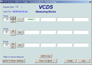

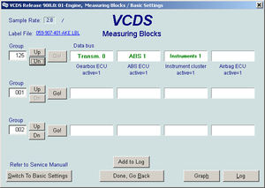

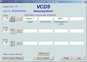

    Вспомнил что когда смотрел VCDS ом приборку там была группа которая показывала что-то про CAN шину. Пошел и проверил - так и есть, причем такие данные есть и в климате и блоке эбу.
    Выходит, со связью все окей и все блоки видят друг друга.

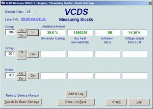

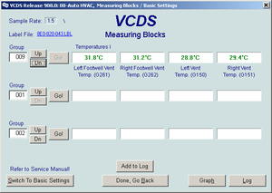

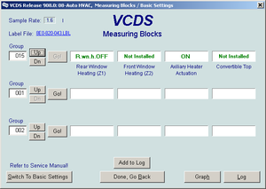

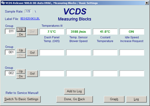

    Интересно бы посмотреть лог 16 группы и данные климы у кого работает и включается фен. Возможно в ELSA опечатка про нагрузку менее 60 процентов ....
    Скрины не включающегося фена:

    На 100 процентов не уверен, на морозе крутит, на незаведенной машине напряжение 12.4В. Можешь сделать скрин 16 группы при не включенном фене и при включенном ?

    В блоке двигателя 16 группа.

    Но вопрос не в этом, вопрос в том, что согласно всем параметрам снятым по VCDS фен должен включаться, а он не включается.
    И да, аккум периодически подзаряжаю.
    Тоже так думаю, завтра проверю, поеду в гараж, подожду пока машина остынет, подключу на зарядку, сниму лог 16группы - будут видны напряжение и нагрузка на генератор во время заводки и во время работы двигателя. Но что-то мне подсказывает дело не в этом....

    Если есть возможность сними, плиз, лог или скрин 16 группы в блоке управления двигателем сразу после запуска двигателя и секунд через 20.
