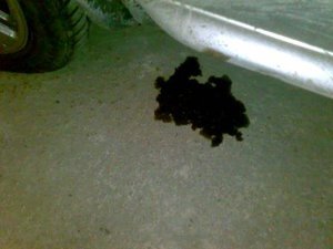

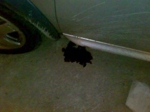

    Братцы,хэлп!!! Сегодня пришел в гараж и увидел страшную картину...Пятно под машиной,причем в каком-то совсем непривычном месте! В районе переднего левого крыла и вод. двери! Причем ближе именно к двери... Плиз,кто что думает,нужен совет!!!! Так как даже страшно ее заводить,не то что ехать куда-то....тем более вы же помните где я живу (в смысле сервис на наши машины стремится к нулю!)

    Сдается мне что рейка попросилась на замену... :shock: прениприятно это будет, если именно так... посмотри в расширительном с зеленой крышкой уровень. как рулилась накануне?

    так все ОК было...и намеков не было...посмотрю завтра.просто месторасположение лужи какое-то непонятное...как-будто из салона натекло :confused::shock:

    может пошутили над тобой, а может и рейка...

    хорошо бы,если бы пошутили...но машина стоит в гараже..........
