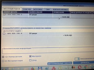

    Стоп, а вот это что за блоки 4F0959795R? они тоже с доводчиками, в чем тогда разница?
  16. McRomik
    McRomik Живу я здесь
    19 июл 2010
    1.319
    A6/4F 3.0TDI 07г.→Facelift
    Это замена блока с буквой L. Тоже самое. У меня стоит с L.

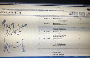

    Варианты действий:
    1. Продолжать искать блок.
    2. Найти машину с такими блоками и попросить владельца дать подставить на свою машину.
    3. Купить новый.
    4. Купить проводку для замка с килесс и доводчиком задней двери от А6 дорестайл с номером 4F1971687L и посмотреть правильную распиновку. Купить например тут: https://dalys.lt/ru/autozapcasti/au...i-100-kw/dvernye-kabeli-zadnie-pravye/4900556
