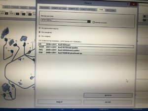

    Там приведена схема дорестайл без доводчика. Поэтому и нет моторчика и второго разъёма. В Эльзе нет схемы дорестайл с доводчиком. Поэтому я тебе советую купить готовую проводку.

    Да в том-то и вопрос, что схема подключения у собранная мной вызывает сомнения, т.е. я имею ввиду что я подключил как по схеме, но вот один момент мне не дает покоя вот что: раньше на Т20/7 шел минусовой коричневый провод, я его прикрутил к минусу Т20/20, и схема доводчика работает в неполном варианте, но кода я первый провод (бывший Т20/7) откручиваю от основного минуса (Т20/20), схема перестает работать вообще, и мне это непонятно.

    Попробую еще раз: на старом блоке, без поддержки доводчика, на пин Т20/7 приходил коричневый провод (т.е. минус), с новым блоком (с доводчиком) я подключил все по схеме с доводчиком от рестайл, а этот провод (коричневый минус, который ранее был подключен к Т20/7) прикрутил к основной массе на пин Т20/20 (толстый коричневый провод), после этого доводчик работает только на "откат" (ранее пояснял что я имею ввиду), но при откручивании того провода который ранее был подключен к Т20/7 (коричневый, масса) от нынешнего подключения Т20/20, схема перестает работать вообще... Почему?
    Вот такая схема на старом блоке почему реализована? Что так на минус, что так.
