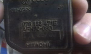

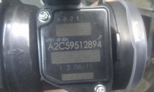

    Получил ДМРВ, сегодня поставлю. Покупал VDO A2C59512894, в коробке оказался оригинал HITACHI с затёртыми надписями =)
    Ща поставлю и поеду логи смотреть. Заодно прикупил новый воздушный фильтр, тоже поменяю =)
    Фото для сравнения

    ждем результатов
