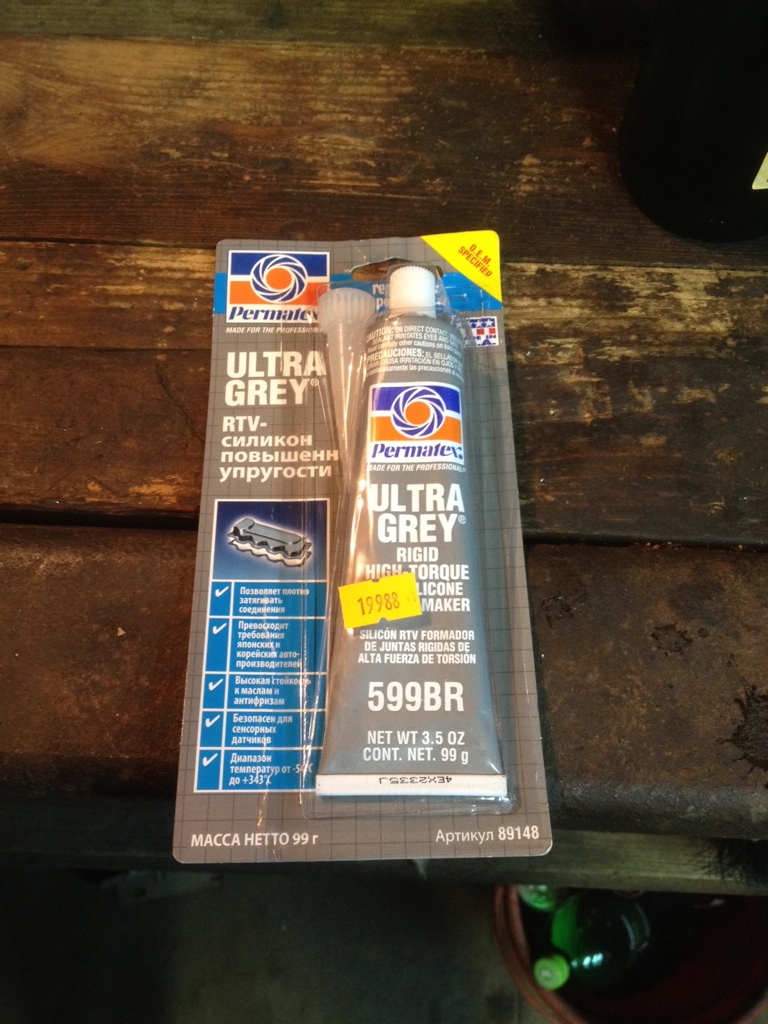

    Короче купил герметик, серый, забрал старую прокладку , поговорил с ребятами , завтра план децствия таков:
    Снимаем , разбираем, очищаем старую прокладку от остатков красного герметика ( если получиться) выдавливаю на палец герметик и обмазываю целиком прокладку и вставляю в паз, потом мажем привалочную плоскость и вокруг отверстий под болты и притягиваю крышку , ставлю на авто , чуть нагрею мотор и поеду на работу ( на другом авто)

    Все сделано
    Все отлично
    Все работает
    Старая прокладка с герметиком

    Мазал вот этим
