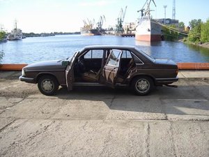

  18. rrazmer
    rrazmer Участник форума
    5 июн 2006
    125
    Audi 100/43 1.6 1980
    Ответ: Двигатель на 43 кузов
    У мня тоже Аудик 100/43 - 1980 года!
    Отличный автомобиль! Зачем же такой продавать?
    Мой в идиальном состоянии, за исключением мелочей.
    Многие уже забыли, что была такая Сотка!
    Мне нравится, что в Риге таких машин не осталось и такая только у меня!
    В таком состоянии точно!
