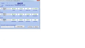

    Я видел в первом посте, но блоки управления могут быть разные - искомые значения могут быть в других группах.
    По твоей проблеме все еще ставлю на отваливающийся расходомер.
    Вот например какие бывают показания в окошках васи если ДМРВ глючит:
    И такие:
    Форсы льют, лямбды в диком ах*е, из дымаря копоть, про расколбас вообще промолчу...

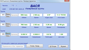

    И вот такие если тот же самый ДМРВ исправен:
    Шукай окошки с похожими параметрами и сравнивай значения при возникновении проблемы и после "перегазовки"
