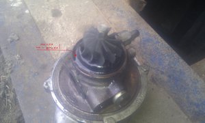

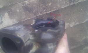

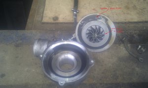

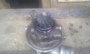

    А сейчас расскажу жуткую историю как умерала моя турба. За один день.
    Завел я утром машину, сразу же пошел дым, слабый, но заметный. По мере прогрева он усиливался. Я как то не придал этому особого значения, зная что турба полудохлая. Поехал. Примерно через пол часа езды дым сзади стал меня уже пугать.Через час я всерьез задумался а не треснула ли голова.... В итоге через 3 часа езды в зеркало заднего вида я могу увидеть только "ничего" во всей его красе. Дым был такой что появлялось ощущение что прогорел поршень. За 250 км пробега у меня ушел уровень масла. При этом машина ехала вполне уверенно. Это успокаивало, потому что говорило о том что мотор по механике цел, т.е. трещин нет, поршень не прогорел, клапана не осыпались.
    Вобщем лью масло до уровня, еду домой. Сзади никого, потому что после меня шлейф дыма метров 200.... До дома 50 км, приехал, смотрю уровень - половину скушала. Машину не глушу, открываю ворота, поворачиваюсь - нет машины, ДЫМ СТОИТ видимость метра 3!!! Машины не видно. Заезжаю в гараж, глушу, выхожу. В гараже находиться невозможно, дым. Выхожу на улицу, прибегает сосед размахивая огнетушителем, бешенно крутит головой, спрашивает где горит и что тушить, еле успокоил, говорю это машинка чуть чуть дымить стала.... Не верит, забегает в гараж смотрит - нет огня. Дал ему бутылку успокоительного пива. Ушел довольный с чувством выполненого долга.
    Вобщем дым рассеялся, машина чуть подостыла, лезу снимать турбу. На снятие ушло чуть больше 30 минут (опыт :), засекал). Турбу снял еще горячую. Вскрываю холодную улитку - чисто (ну не совсем конечно). Медленно седею, шанс убитого мотора возрос на 50%. Остается горячая улитка, если там тоже чисто значит всетаки мотор задымил. Вскрываю горячую. С трудом. Грел горелкой, потомучто болты по хорошему не отвернулись ни один. Вскрыл. НАШЕЛ!:thumbup:
    Радости небыло предела! В горячей улитке снизу лужица масла, крыльчатка вся в масле. Под крыльчаткой серьезный нагар в виде горелого масла (давно течет). Причина найдена, мотор цел. Выкручиваю свечи - идеально чистые.
    Вобщем причина дыма была турба! Её горячая часть. Туда подтекало масло, и горело уже в глушителе, поэтому свечи остались чистыми.
    Прикладываю фото, правда с телефона, качество не очень.
