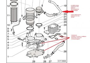

    добрались до маслоотделителя с радиатором, вопрос:
      90,4 КБ
      348
  14. wlapot
    wlapot Живу я здесь
    10 сен 2013
    1.042
    Мурманская обл.
    Q7 3.0D BUG 07г
    Во блин,заинтриговал.А как это все произошло?
  15. algulsiento
    algulsiento Участник форума
    25 авг 2013
    165
    Q7 3.0 7-м BUG 06г
    wlapot: у тебя тоже ведь BUG и антифриз уходит и дымит из выхлопа?
    фото с разбору: откуда антифриз попадает в маслоотделитель и потом в выхлоп??

    уже бьюсь 2 месяца с поиском утечки.проверил все шлаги,вебасту,печку,разобрал короб с дворниками,проверил шланги на печку.Закольцевал,исключил радиатор егр,потом отключил охлаждение заслонки егр.Все равно уходит.Парит,не парит не поймешь,как то рывками,при -5градусах.А может и не парит х.з.
    Дымить должна белым на постоянку,на любом режиме.У меня не так.Иногда дыма вооще ни какого нет.Колдовство.
    Патрубки от интеркуллера в мелких каплях воды или конденсата.
    Куплю присадку для УФ лампы.
    Скоро до истерики доведет,ссука
    пойду у ся посмотрю трубу маслоотделителя мож...

    У меня тоже то дымит, то нет, а антифриз уходит разными темпами, больше, когда по городу.
    Вот как у меня парит (иногда) из той самой трубки:
    http://americars.ru/tmp/q7/q7_parit.mp4

    у нас все с тобой один в один!
    снял этот шланг,стекло 4 капли.с железной трубки выковырял чуток масло+влага+салидол. Рез.патрубок заглушил.С железн.трубки такой же дымок,мож чуть меньше.Подложил простыню.Погазовал.Намека на капли даж близко нет!
    На крышке маслозаливной горловине и внутри постоянно присутст капли влаги.
    Температура у нас скачет от -5 до +5
    Политра уходит за км 150-200.Я уж лью просто дистилировку
    да,это похож на пар,на самом деле дымок.Подставил руку,прокоптил как рыбу.Пар бы не вонял
    мне кажется,напрасно ты разобрал эту беду,конденсат это просто..надо просить парней,чтоб посмотрели у себя на наличие салидола в трубке и прочей беды
    кодгда блок треснул должно дымить вот так http://www.youtube.com/watch?v=LdxUnt2TwOo ,что далеко до нас,иль я не прав?
