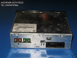

    здравствуйте. у меня Аллроад 2000г.в. стоит штатная Симфония. Я купил RNS-D, TV тюнер и кабель для него, но не могу толком разобраться с подключением, там, кроме основного (толстого чёрного кабеля с фишками к "голове" и тюнеру) 5 проводов, два на питание (красно/жёлтый и коричневый), а остальные серо/белый, серо/красный и один зелёный куда цеплять(???).

    Обычные экранированные аудио/видео кабеля, подключаются на свободную колодку ТВ-тюнера, если на твоей модели тюнера нет готовых входов. Распиновку скину вечером, будет в шапке темы.

    сенькс, буду ждать...а с подключением как? у меня такие выходы есть

    В многоконтактном разъеме 3 длинных ряда контактов?

    да, 3 длинных ряда

    провода цепляются к 3-й, пустой колодке.

    да? не представляю, как это можно сделать технически...спасибо, буду разбираться...и все таки, как подключать тюнер к голове, там 3 провода "лишних", вроде как 2 светлых надо на can-шину, только куда именно? а зеленый куда??? и еще, те 4 выхода , которые видно на фото, это все антенна?

    АнтенЫ левая и правая.
