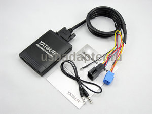

    Посмотрел на стр.39 фото Ятура,там не хватает проводов тюльпанов для подключения к тюнеру, таковые нужны ведь? Раньше особо не вникал,сейчас стало интересно,хочу разобраться.:)
    Переходник с Ебэя брал,как в посту 771? Хотя пишут он идет вместе с Ятуром,можно не докупать его.

    переходник к ятуру и карлинку не имеет никакого отношения, он для телефона/планшета
    ятур НЕ ПОДКЛЮЧАЕТСЯ к тюнеру, он подключается к ГОЛОВЕ (МАГНИТОЛЕ)

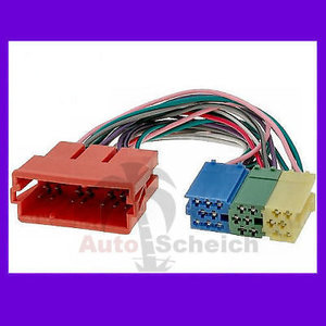

    нет не так,я ж говорю Ятур подключается не к тв-тюнеру,а к голове,через как раз таки тот самый разветвитель/переходник,если на пальцах то к голове подходит 20-ти пиновый разъем,если посмотреть на его распиновку,то видно что он состоит как бы из 3-х частей(CD,line out и tel),вот разветвитель и разделяет его на эти зоны,дальше на пальцах сложно,попробую с фоткой
    вот в этот красный разъем вставляем 20-ти пиновый приходящий к РНС-Дшке,далее на цветастеньком "отделяем" сининький и вставляем его в черненький,который имеется на Ятуре,на вот этой фотке его видно...
    а синенький с Ятура подставляем к тому,от которого чуть ранее отделили такой же и этот "собранный" уже вставляем в голову,в итоге получаем Ятур подключенный последовательно с чейнджером,надеюсь понятно расписал.

    Выше писали,что телефон подключают через Ятур. Зачем тогда еще переходник для телефона? Чтобы не только слышать музыку через AUX , но и пользоваться другими функциями телефона?
    Если Ятур не подключается к тюльпанам,а в разрез,как и было написано выше,то значит к тюльпанам подключаем ДВД а к S-видео камеру?
    И имеем музыку с айфона через AUX Ятура, ДВД и камеру,так?
    Спасибо, с подключением грамотно расписал :beer:
