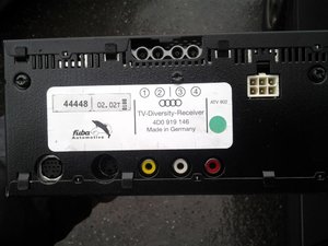

    Парни выручайте,стоит RNS-D(еще с завода),летом поставил штатный тюнер,вот такой
    со штатной же проводкой,т.е. все подключено по фэншую,купил камеру заднего вида,сегодня решил попробовать как будет показывать,подключил на разъем RCA(тюльпан),переключил на тв и на внешний источник(AV),изображение появилось,но постоянно скачут кадры,вот видео как это выглядит
    https://youtu.be/cESg2LIPSM0
    какие могут быть причины :shock:?как исправить?кто что может подсказать?

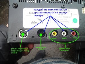

    есть еще один момент,при неподключенной камере включаю на RNS-Dшке AV,в этот момент серый экран,подключаю "тюльпан" камеры на видеовход тюнера,далее вроде как надо подать плюс с минусом на питание камеры,но....камера начинает работать как только я подаю плюс,т.е. она включается при том что минус я еще не подал :shock: и вот это мне не совсем понятно,
    начал рыть дальше и обнаружил что внешний контакт каждого из разъемов(и внешний контакт тюльпанов,и внешний контакт S-video,и даже внешний контакт основного видеокабеля идущий к RNS-D) звонится на корпус тюнера,я вроде как сначала подумал что что-то не так и прозвонил внешний контакт видеокабеля приходящего от головы на тюнер(разъем был от тюнера отсоединен) на массу(на кузов) и...он звонится,пошел дальше и решил проверить внешний контакт разъема приходящего от головы на CD чейнджер и он тоже звонится,короче я так понимаю что так и должно быть,
    но вот что же все таки делать с камерой?вот фото с пояснением какие контакты тюнера звонятся на корпус тюнера,
    внешний контакт разъема приходящего от RNS-D основного видеокабеля(на фото самый левый),тоже звонится на массу(на кузов),кадры "бегают" одинаково и при заглушенном моторе и при заведенном. кто в электронике шарит подскажите что делать?
    пы.сы. нарыл вот такой переход с RCA на s-video,поможет ли он мне?

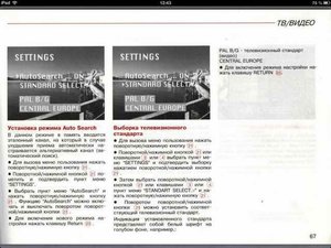

    Привет.
    Переключи режим pal/ntsc, и не будет ничего дергатся.

    A6/C5 03г.2.4Q Avant,АКПП
    Привет,а как это сделать? если стоит на AV то при нажатии на правую ручку там вроде только настройки яркости и контрастности появляются,да я еще и тупанул слегка,пытался это делать при беготне кадров :shuffle: и при этом на экране почти нифига не видно,завтра попробую глянуть что там за настройки при выключенной камере(при сером экране),спасибо за наводку,завтра вечером отпишусь,что там.

    Hi.
    Вот инструкция по выбору режимов.

    о, у меня тож такое было на RNSD
    ммм, кажется в режиме ТВ это делать надо, там настройки более обширные и как раз тогда можно поменять системы..
