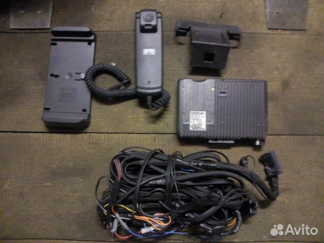

    Мужики, я как себе все поставил, скучно как то стало и грустно
    В общем, хочу теперь телефон штатный ставить не спрашивайте зачем
    Нашел у себя в городе вот такой наборчик
    Собственно 2 вопроса.
    1.Встанет ли он на кузов с5 и будет ли работать в GSM
    2.Просят за него 6 рублей. Как цена? Адектавтная?
  12. Marchell
    Marchell Живу я здесь
    6 мар 2006
    1.268
    A6/C5 AVANT AJK
    Телефогчик встанет. Это нокия 1100 как-то так назыввется. У меня такой стоит. Еслиб знал как его отключить, то отдал бы за пиво. Зачем этот раритет нужен, я не понимаю.
    Лучше себе поставь ятур с блютусом. И музыку гогять с телефона можно и гормкая связь будет. В твоем комплекте нет микрофона в плафон и антенны с гсм. У меня их 2 шути стоят. Все никак руки не дойдут подключиьь микрофоны к ятуру.

    Если штатный ставить, то надо нокию 6510 вроде, золотистая такая. Огонь трубка, но как и все отжила свое время. Если голова оукам покоя не дает, поставь руль с обогревом или турбы к04, датчики на пневме доработай, билинзы в фары, тормоза каеноподобные, бублик усиленный, диодную подсветку. Если совсем хардкор, то поставь карпц с тачем и будет счастье

    А у меня подготовка под телефон м громкой связью стоит штатная, Юрка grub мне тут модели гаджетов написал, надо провентилировать этот вопрос, там при установкп гаджета, можно любой телефон через блюпуп к штатной системе подрубать.
    Я тож сначала думал докупить к Ятуру блок блютузный, но мне как то не очень нравится ставить в штатный интерьер микрофоны нештатные, а ещё больше ломает то, что при звонке нужно будет самому переключаться сначала на Ятур, а потом ещё манипуляции с телефоном проводить чтобы ответить, тем болеп что с машине есть штатная громкая связь, надо тольео телефон с ней подружить.
