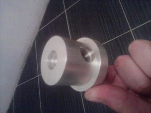

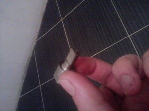

    Здравствуйте! У меня такой вопрос, может кто знает? Я сделал рампу, как показано на первых страницах, форсунки волговские Bosch 0 280 158 107 должны ли они чем либо фиксироваться на рампе, а то я все собрал и поставил, а у меня бензин льет на стыке второй форсунки и рампы?

    Возможно проблема в уплотнительном кольце на форсунке ... Сами форсунки можно зафиксировать на рампе штатными скобами.

    Я извиняюсь за вопрос, но какими штатными скобами? Родных не было, у меня к-джитроник стоял, а вот может есть на эти Волговские какие?

    При правильном монтаже течи быть не должно. Ну если течь имеет место быть, то скобы ни чего не дадут. locon имел ввиду, я думаю, штатные скобы ВАЗ.

    Я это все понимаю, но я хотел бы рампу с форсунками проверить на течь не вставляя ее на место, в колодцы форсуночные. Если я так их проверю они вылетят под давлением. Если от ВАЗ взять скобы, подойдут ли они на форсунки от Волги и самое главное на рампу изготовленною по чертежам вылаженных в начале этого форума?

    Лично я не видел чтобы эти форсунки как то крепились к рампе. Для проверки делал, так сказать, спец прибор из уголка. Сверлил в нем пять отверстий, диаметром с кончик форсунки, вставлял их в эти отверстия, а рампу соответственно жестко соединял с этим уголком.

    Да, если ставить форсунки фирмы сименс, то они как раз и будут фиксироваться скобами. И если я не ошибаюсь на чертеже гнезда для форсунки, есть необходимая канавка для установки скоб.

    Короче сделали мне скобки на форсунки, поставил, все отлично нигде не протекает. Я даже проверял под давлением не вставляя форсы в колодцы. Если кого интересует могу выложить фото скоб
