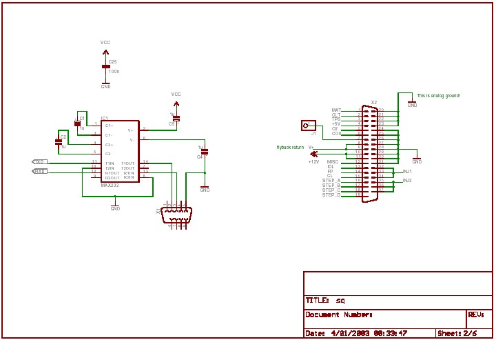

    Озадачился вопросом - какой выход используется для зажигания? На сайте мегасквирта висит такая картинка
    из которой следует, что нужна 36 нога
    А по схеме печатной платы VEMS, которую я собирал выходы совсем другие и выход зажигания не указан...

    Даная ветка форума о EFI MegasquirtAVR(это "клон" но с процессором AVR), но данный EFI не управляет зажиганием.
    Megasquirt, если не ошибаюсь имеет мотороловский процессор. Соответсвенно вся разводка, да и функционал думаю во многом отличается.

    Разобрался вроде как. Выход MISC (12 выход) на зажигание. С прошивкой 1.0.53 мегасквирт управляет и зажиганием
