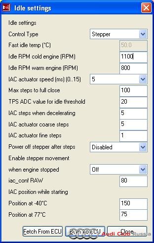

Перезалил исходники и конфиг, так что те кто скачал до 12:00МСК скачайте заново, т.к нашел несколько багов Вот скрин с начальными настройками ХХ, т.е от чего отталкиваться А теперь по-порядку, что есть что: 1. Control type - Вариант управления ХХ Stepper - шаговый РХХ ON/OFF - клапан подачи воздуха. Имеет два состояния ВКЛ и ВЫКЛ 2. Fast idle temp - Температура включения/выключения клапана или температура включения более плавного регулирования ХХ посредством шагового РХХ 3. Idle RPM cold engine - желаемые обороты ХХ при -40°C 4. Idle RPM warm engine - желаемые обороты ХХ при 77°C Желаемые обороты при темпрературах внутри этого диапазона выбираются методом линейной интерполяции 5. IAC actuator speed - скорость перемещения РХХ представляет собой временной интервал между шагами РХХ в мсек, поэтому меньшее значение означает большую скорость 6. Max steps to full close - количество шагов, на которое закрывается клапан при инициализации контроллера. Требуется для определения начала отсчета. Желательно сделать на десять шагов больше, чем максимально возможное положение в вашей конфигурации. Т.е. если при работе дигателя клапан не открывается более 120 шагов (холодный двигатель, большие обороты ХХ) то делаем эту калибровку 130 7. TPS ADC value for idle threshold - положение дросселя ниже которого начинается управление РХХ, фактически момент наступления ХХ. Указывать нужно в величинах АЦП. Самый простой вариант: включить индикатор TPS ADC и посмотреть его значение при 1-2% дросселя, при этом пункт Calibrate TPS меню Tools должен быть выполнен 8. IAC steps when decelerating - прикрытие РХХ на указанное количество шагов при торможении двигателем или сбросе оборотов 9. IAC actuator coarse steps - количество шагов для грубого регулирования ХХ при большой ошибке (200,300,400 обротов). Ошибка вычисляется десять раз в секунду. Условия возникновения: 9.1 Температура двигателя менее Fast idle temp. а) Обороты двигателя менее желаемых на 300 об/мин или более б) Обороты двигателя более желаемых на 600 об/мин или более 9.2 Температура двигателя более Fast idle temp. а) Обороты двигателя менее желаемых на 200 об/мин или более б) Обороты двигателя более желаемых на 400 об/мин или более 10. IAC actuator fine steps - количество шагов для точного регулирования ХХ при ошибке более 100 оборотов. Ошибка вычисляется один раз в секунду 11. Power off steper after steps - отключать питание обмоток РХХ по окончании его движения 12. Enable stepper movement when engine stopped - управлять РХХ при остановленном двигателе. используется при отладке 13. iac_conf RAW - RAW значение флаговой переменной конфигурации РХХ включает в себя флаги 1, 11, 12 и параметр 5 14. Position at -40°C - положение РХХ при пуске двигателя при -40°C 15. Position at 77°C - положение РХХ при пуске двигателя при 77°C Результирующее положение выбирается методом линейной интерполяции в зависимости от температуры двигателя
