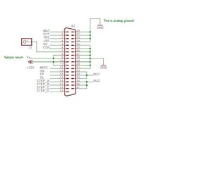

    Здесь в теме по установке писали, что не стоит подключать вместе 4 и пятую форсунку, что это чревато выходом из строя полевиков. Но если посмотреть SCH_megasquirtAVR_v2.2, то согласно схеме
    32,33,34 пин включены параллельно в банк INJ-1 и 35,36,37 пин тоже включаются в параллель на банк INJ-2. Так как же все таки правильно? Я хотел, что бы не тянуть пять проводов пустить на форсунки два провода сечением 0.75мм, запараллелив 3 форсунки в банк ING-1 по первому проводу и 2 форсунки запараллелив в банк INJ-2 по второму проводу согласно приведенной схеме, такой вариант приемлем или я что то делаю неправильно?

    Audi 200/44 84г. AUDI 100 C4 2.3 AAR Электронный впрыск Megasquirt
    Можешь все 5 повесить на банк 1, а можешь банк 1, скажем 2 форсунки банк 2, 3 форсунки . Я делаю всегда по второму варианту.

    1) на полевик 100% радитор нужен
    2) Теоретически должно работать

    T.Crown V8 4.0L
    Нужно ставить полевики с низким значением RDS(ON), а именно IRL(F)Z44N. Причем тот с индексом L еще лучше, хотя и открывается "логическим" уровнем.
    Тогда ничего не греется. Совсем. Но, если используются инжектора с низким сопротивлением, рекомендую таки поставить резистор, потому как на ХХ стабильных значений AFR не добиться с использованием peak and hold (Удержание ШИМом). По крайней мере у меня не получилось. По совету с вемсеку.ру поставил резистор и все заработало.
