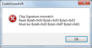

    спринт и паяльник возымели действие. если бы я понимал что нибудь в контроллерах, я бы смог понять что к чему. почему эта ошибка. понятно что сигнатура чипа не соответствует нужной, но почему и как это исправить?

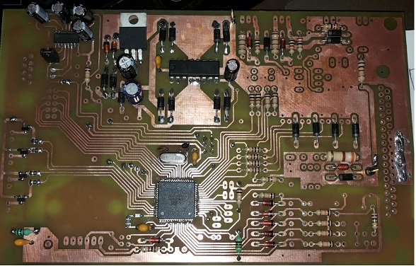

    увожаемый Mentat_VVO не могли бы вы почь,в програмировании камня Atmega128 16AU.Мы пытались с программатором совместимый с STK200/300. Но у нас не получилось.Данный вариант схемы прилогается ниже:
    Прошу расмотреть данную схему.С уважением Александр.

  16. Mentat-VVO
    Mentat-VVO Участник форума
    4 сен 2011
    138
    T.Crown V8 4.0L
    Я пользовался программатором, указанным выше (SIPROG). Повторяйте и будет счастье.
    А ваши схемы я не увидел, не приаттачены картинки.

  19. Mentat-VVO
    4 сен 2011
    138
    T.Crown V8 4.0L
    #1039 Mentat-VVO, 25 дек 2013
    а ВСЕ навесное сверху кто будет пропаивать?
    И вообще, лудить надо сначала :)
    резистор на подтяжку ресета не пропаян сверху.
    Конденсаторы на кристалл пропаяны? Это очень важно при прораммировании.
    С понипрогом есть такой прикол, на этой плате у меня было.
    При программировании нужно перевести кристалл в режим внутреннего RC-осциллятора (см даташит на атмегу). Еще надо INVERT SCK, может помочь.
    Потом прошить ЕЕПРОМ, потом флэш, а потом уже включать фьюзы на использования внешнего резонатора на 16М.
  20. Mogyi
    Mogyi Новичок
    12 дек 2013
    17
    BMW/2.3T 89г.
    Все пропаено, ponyprog error 24
