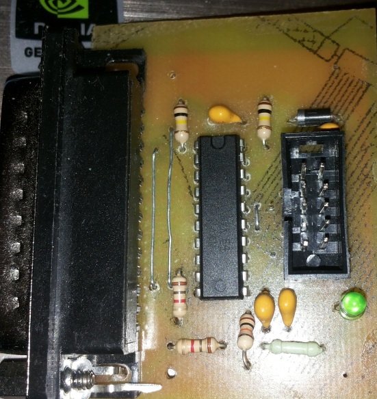

    да тест проходит программатор, питание есть на (VCC, AVCC= 5.08 вольта) но на AREF оно 1.96 вольта
  3. Mentat-VVO
    Mentat-VVO Участник форума
    4 сен 2011
    138
    T.Crown V8 4.0L
    Ареф так и должен быть. АVCC почему так много?
    Питание должно идти только с 1 стороны, желательно внешним БП со стороны платы, а не компа. Если включишь сразу оба питания - АТмеге конец.

    может что нету конденсаторов в паеных на 100 нф. питание даю с USB, программатор [​IMG] и собираю ваш еще.

    вот как так я уже 2 месяца мучаюсь.
