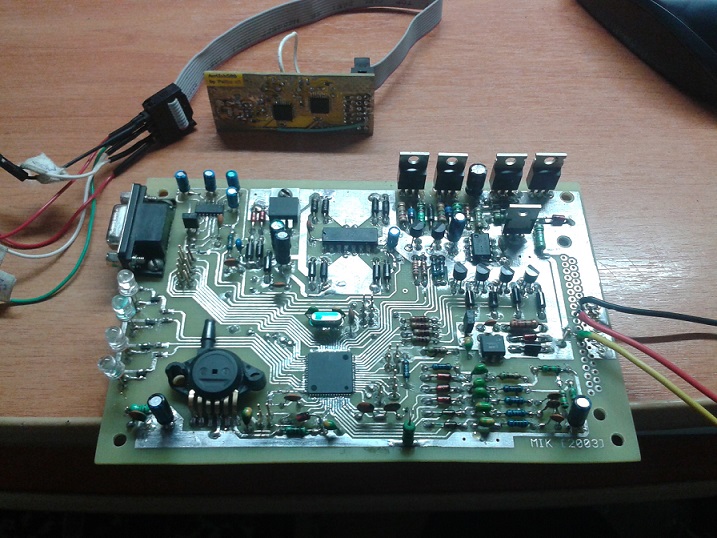

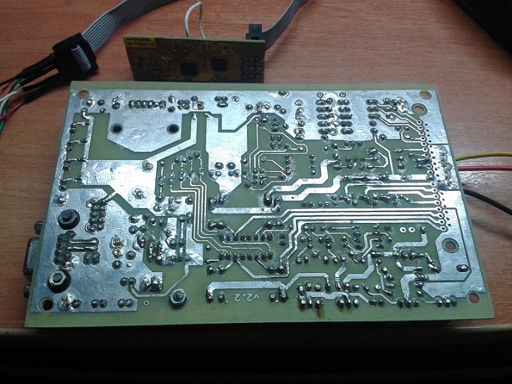

  12. xxxwolfxxx
    xxxwolfxxx Новичок
    7 янв 2014
    21
    80
    Вот собственно мои эксперименты с паяльником и информацией с этого форума[​IMG][​IMG]
