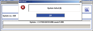

  3. koshmin
    koshmin Новичок
    20 окт 2006
    5
    Ответ: ELSA 3.1, ETKA 7
    Не проходит обновление, только на vw 668-670.На au прошло нормально,что может быть.Папку темп чишю и заново начинает ставится, а потом ошибка(update failed 0)

    Как всегда, "спасение утопающих - дело рук самих утопающих" :D Победил я ее энту Этку. Короче проблема в опции диска "Разрешить индексирование диска для быстрого поиска". У меня почему-то на диске D она выключена. Я и теперь не стал ее включать. Просто в свойствах 4-ох папок D:\etka\data\...\Update\Temp в Свойствах-Атрибуты-Другие поставил галочку "Разрешить индексирование папки для быстрого поиска".
    И усьо летает!!! :rock:
