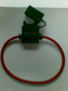

    хорошая вещь для предохранителя,находящегося "на весу"
    на нем написано 32v и по толщине провода 20А держит
