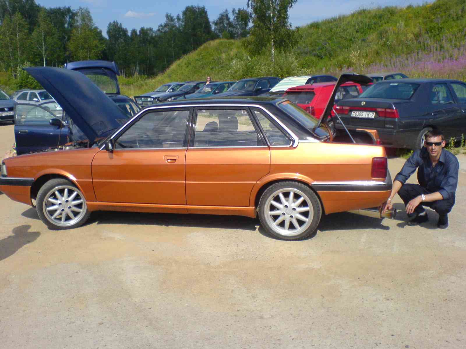

    Про спойлер - с ним купил. Видимо от Лады, стоп-сигнал внутри и три дырки в багажнике. Пробовал без него - жутко неудобно. Багажника не видно, задом сдавать очень тяжело. И закрываю за него а не за крышку.
    Насчет пассажиров - да, бывает платят нормально. Из порта в Ростов отвез моряка - 2,5 т.р. заработал.
    Дверные замки я бы сменил на пассатовские, чтоб не варить (на себя открываются, как в пятнашках или мерсах).
    Известно, что сигналка обычная теперь служит лишь комфорту. Даже время сканнеров прошло - универсальные пульты продаются, все сигналки из средней ценовой категории открывают. С одной стороны, я с удовольствием наладил бы свою и тяги от личинок отсоединил, уже одну раскурочили зимой гопота. Ну а если всё переводить на сигналку, то надо позаботиться о уменьшении радиуса действия и секретной тяге на случай не срабатывания. Радиус действия сигнализации уменьшают скажем экранированием фольгой подручной, это если машину пасут. Естесственно не такую, а типа A6 (хотел бы купить, с V2.6). А тягу - ну можно из багажника придумать, какую-то удочку с петлей. Свою я открывал петлей на проволке, отжимал верх передней двери.

    Скромно и со вкусом! И в полне достижимо. Только не понял что за бампера стоят.
    Диаметр колеса вроде как у меня зимние. Сегодня приценивался к летним: амтел 185/55/15-2500т.р, а такая же екогама -3500. Интересно как в других городох с этим вопросом?

    а на 15 не жестко?
    и узковата 185, надо поближе к 200, 205/50 например
    я катаюсь на 13' колесах:nod:

    Ручек задних нет. Или в треугольничек спрятал... Как на Альфа-Ромео, там тоже в оконной рамке щеколда в задних.
    В гипермаркетах цены на Амтел и Ёгокаму рублей на 150-200 дешевле, чем на рынках. Это в Ростове в O`Кее.
    И как на 15 дюймах? Жестче? Выше?

    на этой явно на 16 а 205/50 высокая будет. А чем ниже тем дороже:(
