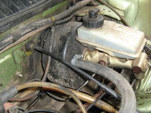

    у меня сейчас другие траблы - умер вакуумник тормозов :icon_suicide:
    машинка встала.... какой можно вакуумник прикрутить?

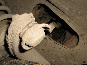

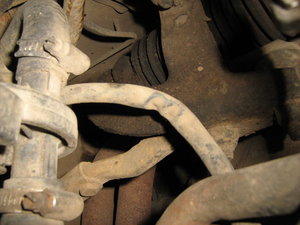

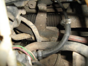

    + ко всему наконечники кулевых тяг стучали - решили поменять и вот что я обнаружил. правая рулевая тяга фиг знает откуда или такая и должна быть? т.е они разные справа вообще непонятная балка стоит какая-то...

    народ от нашего автопрома подойдет вакуумник какой? мой совсем вакуумить не хочеть :)

    Заткни шланг болтом, чтоб воздух не сосал, и ездий без него (пока не найдешь). Я так на москвиче катался - тяжело конечно, но привыкаешь быстро.

    Где-то встречал статью, кажется у опелей, разобрали вакуумник такой, а там мембрана и две пары клапанов, клапан - резинка диаметром с монету. Просто вырезали похожие и всё заработало.

    Keisi, тоже видел эту статью, надо мембрану искать от чего отечественного, думаю проще на разборке купить, в принципе сейчас пока так езжу, привык уже :)
    меня сейчас больше беспокоит рулевая тяга и наконечник,
    вот слева тяга, так и должно быть, т.е так 2 разные тяги или у меня наколхожено?
    наконечник, хотя тут просто всё таже тяга...т.е там одна тяга с наконечником неразборная.
    при езде бъет руль немножко и стучит...
