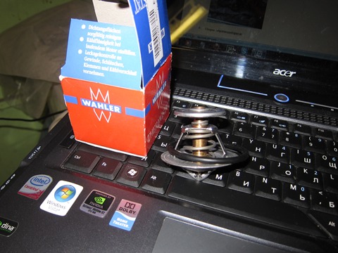

    Поменяли термостат, еле нацепили что бы не тёк. Там с ним шли прокладки и они не подходят, немного меньше чем те, которые были там. Поставили старые прокладки на новый термостат и немного герметика, а то без него со старыми прокладками капало. Ушло литра 3 тосола.
    Ездил минут 20, время от времени останавливался патрубки жал, воздух что бы выходил. Температура уже за 90 была, (хз может еще где-то воздух) а печка еле теплая.. Наверно и печке пипец пришел все таки. Надо кинуть старый термостат в кипяток глянуть мож он нормальный был:)

    11- фланец
    10 - кольцо уплотнительное
    9 - термостат
    куда там остальные прокладки? именно на термостат?

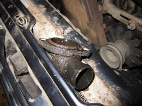

    хз, в комплекте было, и вообще там кольца резиновые круглые были.. А которые стояли старые - то не круглые, а больше плоские, но они немного не подошли, пришлось лепить на соплегерметик. Новые не натягиваются на патрубок (11), а старые немного больше чем радиус термостата (или растянулись немного). В общем так.

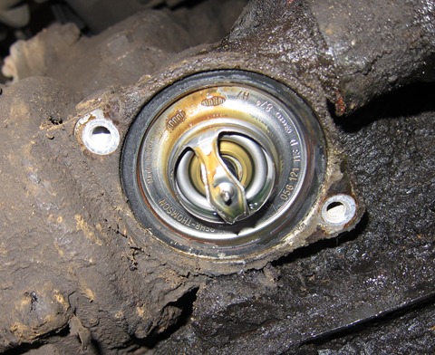

    родная прокладка которая должна стоять - это кольцо круголого сечения (у меня с вахлером такая была в числе других прокладок)
    кольцо одевается на фланец, в специальное углубление

    Получается так? Всего 2 прокладки, одна резиновая (что между термостатом и помпой (красная на картинке), и твердая (что между термостатом и патрубком(10)?

    нет, всего одно резиновое кольцо круглого сечения между термостатом и патрубком:ded:
    термостат вставляется в помпу без прокладок:nod: (и где ты её на схеме увидел непонятно :shock:)

    Хм, это кольцо на картинке плоское..
    Интересно зачем в комплекте наложили столько резиновых круглых колец, и даже одно не резиновое твердое плоское.

    оно круглое, я менял на своей термос
    невнимательно читаешь

    резинку можно отдельно купить, стоят копейки:nod:
    её можно на патрубок одеть
    или в корпус помпы вставить после установки термоса (но так неудобно)
    так что прокладка там одна

    Хм, вот она на нижнем рисунке нифига не круглая, а плоская..

    узкоглазая
    потому что она старая, её раздавило
    новая она круглая

    Тоже хотел написать. Да, там самое обычное резиновое кольцо, оно сплющивается, и за счет этого и греметизирует стык. Ну а за столько лет оно дубеет и форму уже не меняет более, вот и выглядит плоским. Из набора нужно выбрать резиновое кольцо похожее по диаметру на это. Или купить по номеру.. :) Там точно не плоское. А термос наверное универсален и еще где-то может применяться. Может там где то и плоское применяется.. ;)
