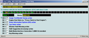

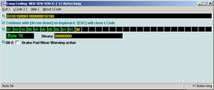

  10. Wicked
    Wicked Живу я здесь
    15 мар 2006
    1.981
    A4 8K5 1.8T 08
    #2230 Wicked, 7 мар 2014
    Проясните плиз, может кто обладает информацией.
    Поиск пока не дал вразумительного ответа.
    Audi A4 8K
    VCDS 11.11
    17-Instruments
    Long Coding 8K0 920 930 G
    Byte 1 Bit 4 Washer Fluid Warning active 0
    При этом сигнальный значёк о недостатке жидкости появляется
    Byte 10 Bit 0 Brake Pad Wear Warning active 0
    Предупреждения ни разу не наблюдал, правда и колодки ещё не износил.
    Будет или не будет предупреждение, это несколько беспокоит.
    Хотелось бы понять смысловую нагрузку этих битов.
    Или это косяк в определениях VCDS.
  11. Sergeilion
    Sergeilion Старожил
    16 янв 2013
    5.478
    A4/B8 2.0TQ 10г.
    Если я не ошибаюсь, они означают, что эти значки будут загораться при включении зажигания (для контроля работоспособности этих лампочек), соответственно, если в Бите значение 1.
    Других объяснений у меня нет. И я не экспериментировал с этим...

  19. сергей audi
    сергей audi Участник форума
    14 сен 2013
    314
    A4\B8
    У меня так же все выглядит! Только вася 12.12 поэтому все по русски. Предупреждение про жидкость есть и про колодки будет, там если еще дальше полазить есть пункт, где стоят галки что эти датчики есть и они активны вот там то и выкл и вкл предупреждения, а вот то, что у тебя на фото это видимо и есть режим теста о чем пост выше.... Так, что не переживай все будет я тоже сначала засомневался, вопрос хотел задать.
