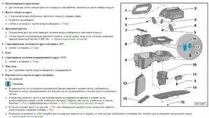

    а у нас под пластмассой где забор воздуха на печку идет там тоже клапан стоит?
  3. Sergeilion
    Sergeilion Старожил
    16 янв 2013
    5.481
    A4/B8 2.0TQ 10г.
    Да, если я правильно понял...
  4. АНДР-S-LINE
    АНДР-S-LINE Старожил
    18 дек 2012
    7.858
    Ямало-Ненецкий АО
    Q-3 FL Revo®
    #424 АНДР-S-LINE, 25 май 2013
    не там. (( так если смотреть спереди(( стоит коробочка с плюсовой клемой(под пластмассой)так чуть левее у меня вебастик через него запитан

    Это для штатного автономного отопителя Eberspacher и дизеля CAGA (2.0 143hp)
    Клапан этот стоит в контуре ОЖ возле отопителя - рядом с передним правым колесом внизу...
