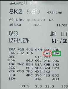

    Парни, а как узнать какая у меня подвеска?

    По VIN, например...
    Или ищем табличку (в книжке или в багажнике, где запасное колесо). Вид таблички в приложении... Зеленым цветом я обвел код подвески...
    Типы подвесок тут

    Спасибо. У меня 1ВА. Стандартная значит?
