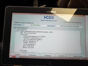

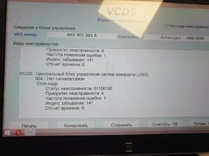

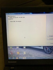

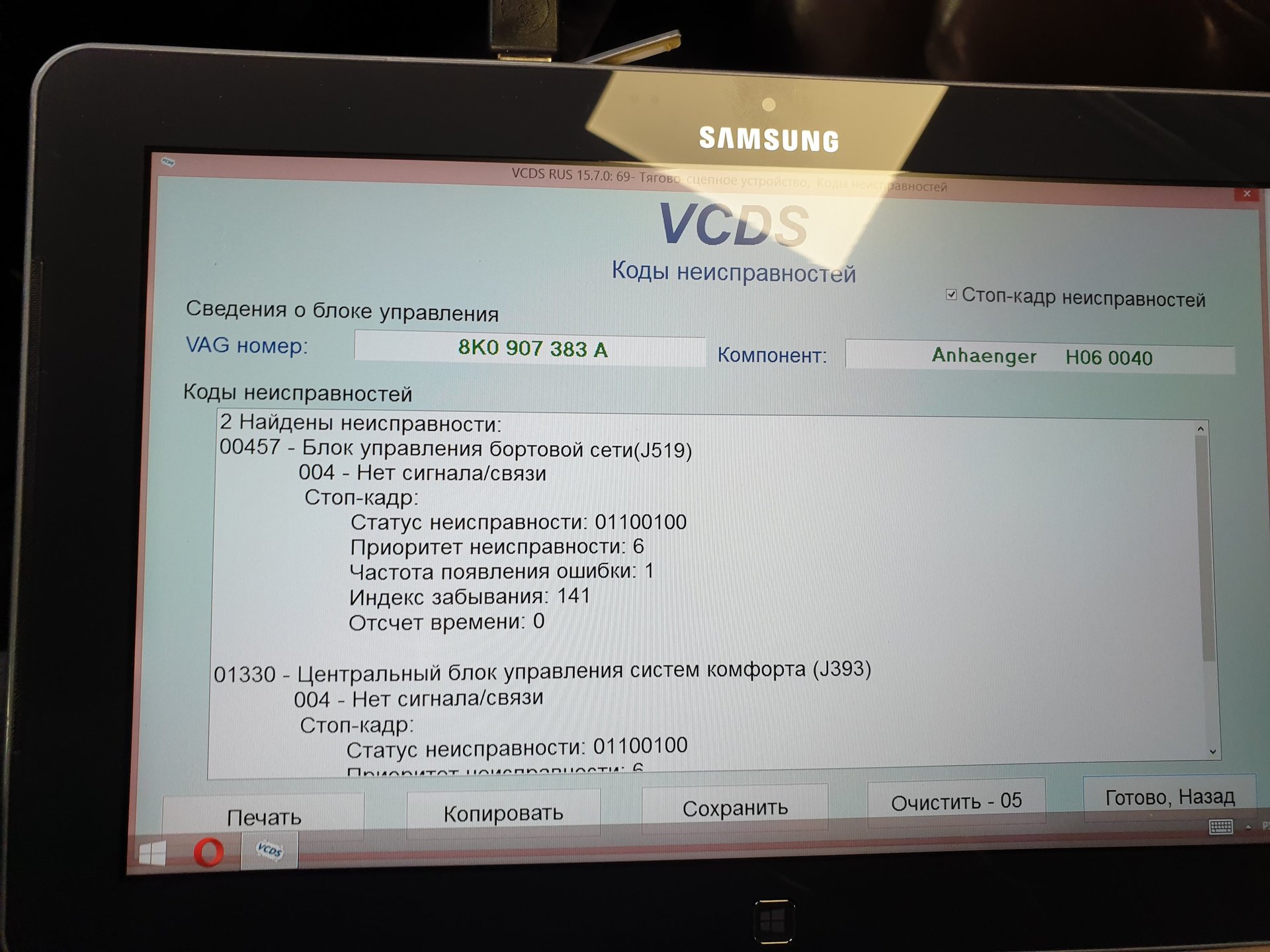

  3. Anderson_lyashe
    Anderson_lyashe Новичок
    3 июл 2019
    6
    Добрый вечер. Кто-нибудь ставил штатный электрофаркоп с блоком от А6 или кайена? Посли установки штатный блок выдал странные данные.
    Проваливаемся в блок а там написано что нет информации.
  4. Anderson_lyashe
    3 июл 2019
    6
    Фото прилагаю
