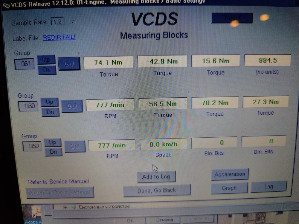

    Из всего тут написанного вопрос к вам - на полностью прогретом моторе с полностью выключенными потребителями (свет ,музка, климат и т.д.) какая у вас цикловая подача ?
    Прошивку присланную сейчас изучаем ...

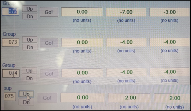

    Долго реагирует ,тык 5-10 надо проехать чтобы поменялось все . Вариант сделать быстрее это обнулить переписав IMA коды . Но вот вопрос на сколько помогут промывки ...

    2. Через хххх км - контроль этих коррекций, так как субъективно оценивать наверное сложно будет - и так без замечаний
    3. Если без изменений в лучшую сторону - стенд Bosch EPS 708
    4. И далее или по результатам стенда замена всех или прежние на место и забыть про эти (72,73,74,75 каналы)

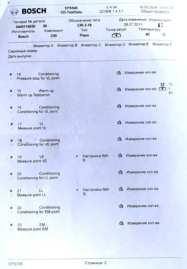

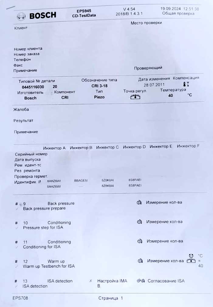

    Да тут рядом 708-й есть. Я уже был там, разузнал. Да и ценник гуманный, 700 одна форсунка, на сл. день результат.
    Понятно про "опыт" оператора, спасибо!
    P.S
    Думал, что ISA код - это для пьезо Bosch, а IMA - для электромагнитных? А какой еще код кроме ISA присвается?
    В адаптации потом же ISA вводить ?

    Это напряжение управления форсункой, последняя буква в коде. Для ваших начинается с Е и до L соответственно 90 - 118V
    Это сам код полностью.

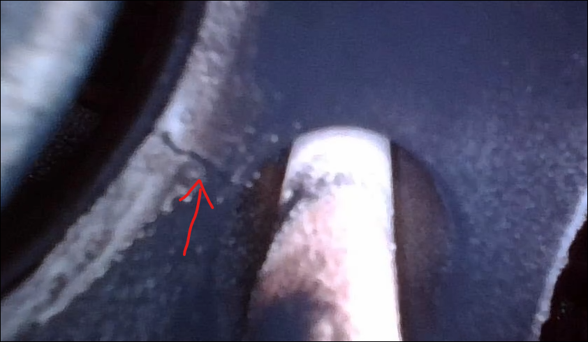

    Подскажите, диаметр этой части форсунки BOSCH 0445116029 (или отверстие в блоке под неё)
    Для выбора эндоскопа надо, что-бы влез и посмотреть там :)
    6 мм камера эндоскопа влезет?

    Так я через форсуночные отверстия буду, при их съёме на проверку или замену (если и когда..дойдёт до этого).
    Нашел инфу. 7.5 мм там отверстие в головке.
