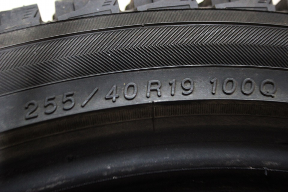

    А я все думал на зиму ставить 19ый комплект или 16ый...
    Зимы у нас маленькие, в прошлую зиму снег выпал аж в январе месяце)
    Поэтому решился брать на 19ть резинку:
    Yokohama Ice Guard ig20 255/40/19

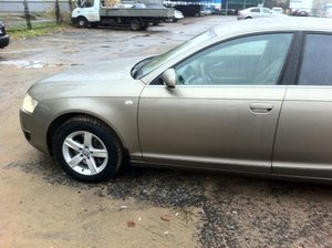

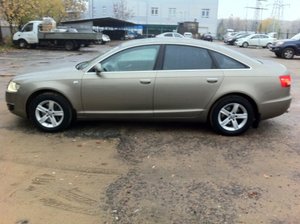

    вот мои 16 новье
      91,7 КБ
      1.314
      106,9 КБ
      971

    Можно поподробней? Грыжи и пробои шин?
    Я взял семилучевые кованные оригинальные и к ним Хакапеллита-7 225/50-R17 - самый высокий профиль, доступный на C6-3.0T.

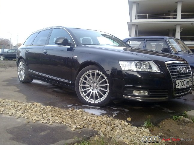

    Доброе время всем! Помыл сегодня диски, зацените

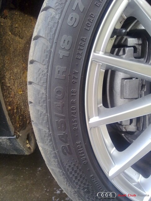

    У мення на Роуде 2 R-19. Резина 245/45. Но думаю и 255 стала бы.
