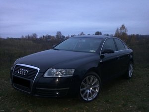

    Тоже похвастаюсь
    R18 Дизайн 10 спиц, Audi exclusive
    8T0 601 025 S
    8,5J x 18 5/112 ET29 D66.6
    для шин 245/40 R18
