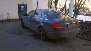

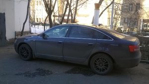

    Все никак не мог днем машину сфотографировать... Да и чистой она долго не бывает из-за постоянно меняющейся погоды.
    OZ Racing Ultraleggera 8Jx17
    вес диска примерно 7кг
    Резина Michelin Pilot Alpin PA4 245/45/17
    Общий вес не знаю, но они очень легкие по сравнению с заводскими 18 с 245/40.
