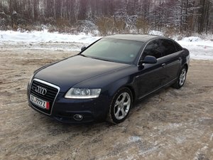

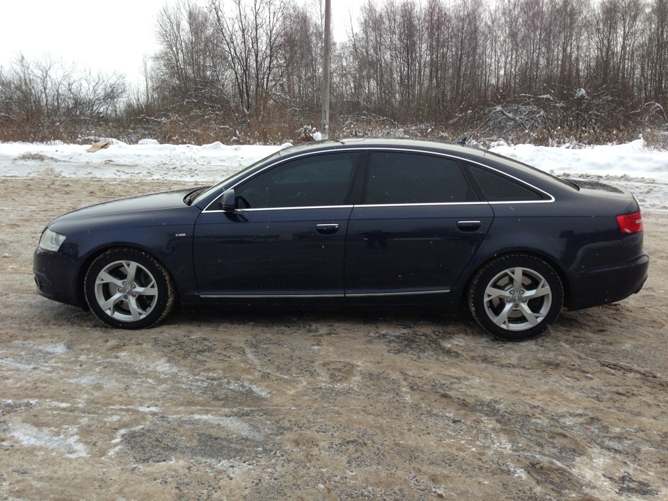

  20. sitetech
    sitetech Живу я здесь
    4 мар 2009
    4.564
    A5 SB 2.0TQ 2011г.
    #380 sitetech, 11 фев 2013
    ....вот еще пара фоток почище + колпачки
