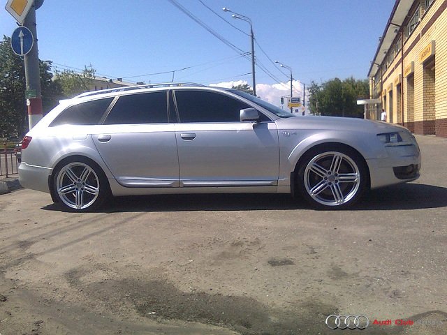

    Может кому-то пригодится....
    255/45/19 на диске 9*19ЕТ38 Allroad II
    Причём, прошу заметить, что покрышка лысая. Новая (с нормальным протекторм) сюда уже не зайдёт ((
    Внешний диаметр 265/35/20 будет на 19 мм меньше, чем 255/45/19 (на фото)
    Подели пополам.....по идее войдёт....но надо вылет ещё посмотреть
    А это на тех же дисках 245/45/19

    По ширине я заказал 245 на 9J. Сидит отлично, никаких домиков и стрейча не замечено ))
    На 9J, 255 резине и ЕТ, при котором не будет цеплять за рычаги, имхо, будут торчать...
    На Allroad 9J и 255 ЕТ около 30 слегка выступают за арки (именно бублик резины, не диск)..........а у тебя седан.....
    А если вылет больше (чтобы не выступали) - есть вероятность упереться в рычаг (см. фото выше)
    Я на шиномонтаже купил себе убитых покрышек разных по 200 руб. и мерил. Другого выхода нет )

    Чем меньше величина вылета, тем шире колея. И наоборот: чем больше вылет диска - тем колея Уже (колёса сидят глубже в арке)
    Форма поворотного кулака меняется по высоте.....
    Если оригинальный размер 8,5*19ЕТ48, то у тебя получается:
    во1, шире сам диск на 0,5''
    во2, радиус диска (соответственно колеса в сборе) больше. Там как раз кулак начинает изгибаться (см. фото выше). С таким вылетом и 255 резиной колесо торчать не будет, но есть вероятность, что упрётся в подвеску.
    При тюнинге (назовём это с натяжкой так) роль решают миллиметры :lol:
