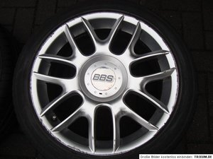

    Lochkreis: 5 x 112 / 57,1
    Größe: 8J x 17 H2
    ET 50
    подойдут же..?
  11. VasilbV
    VasilbV Директор БАНи
    13 май 2008
    13.356
    Вожак стаи
    Оригинальное колесо на С6, наиболее близкое по параметрам к Вашим - это 17*8J ET48
    Ваши 17*8J ET50 будут сидеть глубже на 2 мм относительно оригинальных. Считайте, что один в один...
    Правда многие считают, что и оригинальные глубоковато сидят и стремятся взять колёса с мЕньшим вылетом.....

    Что выбрали-то? Покажите...
  14. grigoremd
    grigoremd Живу я здесь
    27 сен 2009
    2.620
    A6 2.7 TDI 2009 г. МКПП, пер. привод.
  15. VasilbV
    13 май 2008
    13.356
    Вожак стаи
    BBS - это в 100% случаях - красота!!
    Да и ценник за комплект дисков с резиной более, чем гуманен..
    Что по доставке?
    Мне 2 месяца назад доставка из немчины 4-х голых диска в 150€ обошлась...
