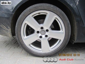

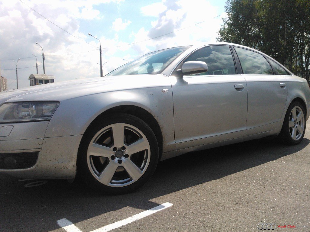

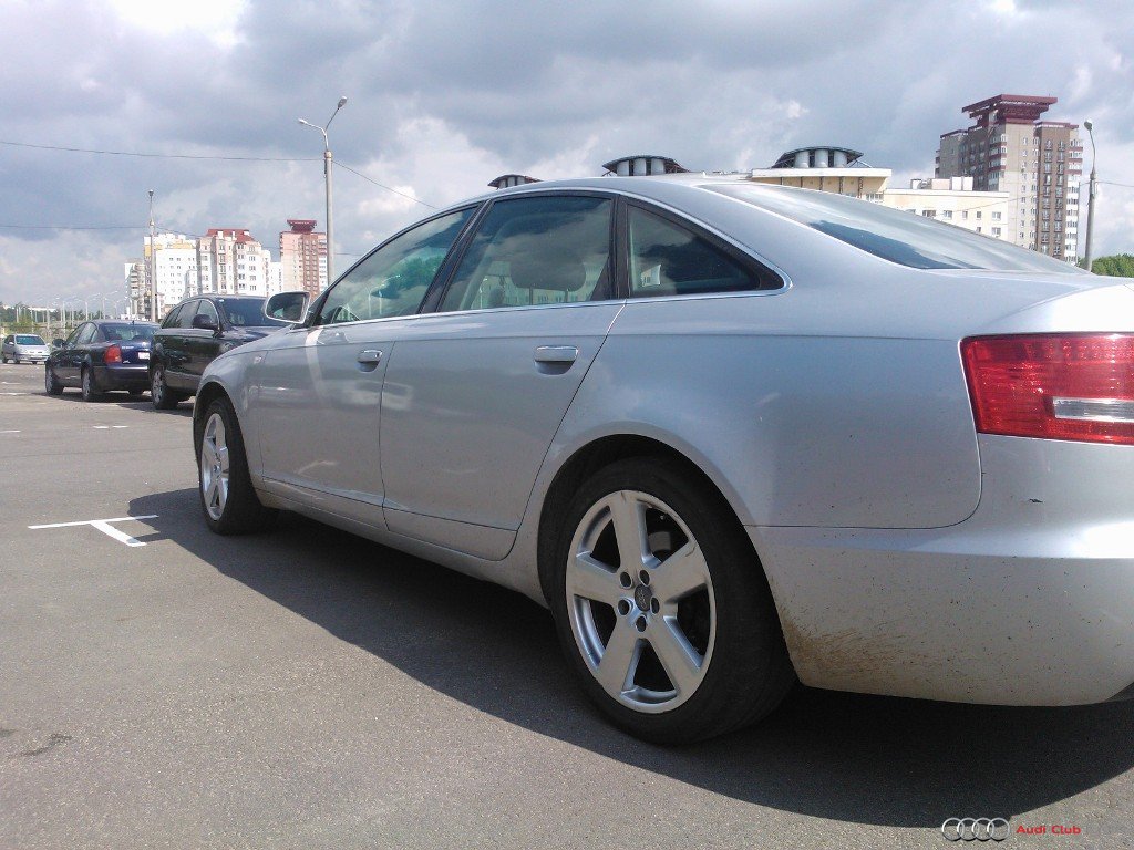

    Может кто знает ,что за диски (название,номер)? R18
  3. Andronic_
    Andronic_ Участник форума
    13 сен 2011
    317
    A6 C6 '09 3.0 TDI
    #963 Andronic_, 15 май 2013
    Vancouver R18
    8E0601025AK1H7
    8.0j x R 18 ET 43.0 5*112 x 57.1
  4. vadik2112

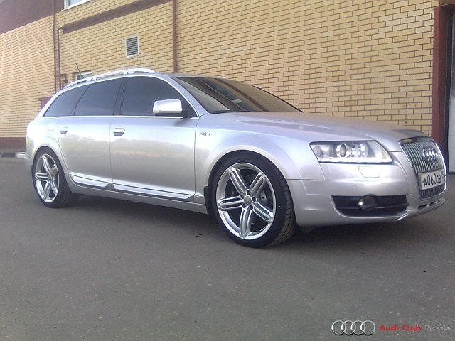

    А всплывала ли инфа по поводу установки 275/40/19 на штатные диски:confused::confused::confused:?

    8,5
    Мне нравится, вид когда резина шире диска
    255\35 одно колесо на помойку через 3 дня после того как поставил колёса

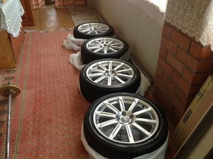

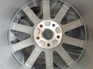

    Диски колесные Audi A6
    Колесный диск для Ауди A6 оригинальный
    R18 Дизайн 10 спиц, Audi exclusive
    4F0 601 025 DD
    8J x 18 5/112 ET43 D57.1
    Шины Yokohama Advan Sport 245/40 R18

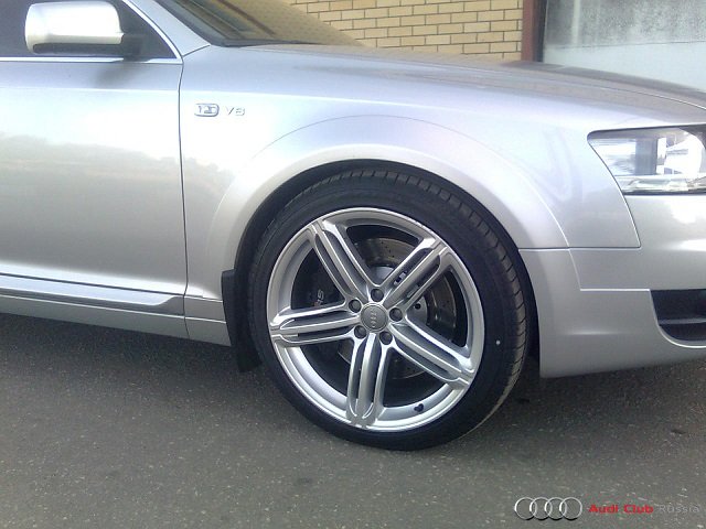

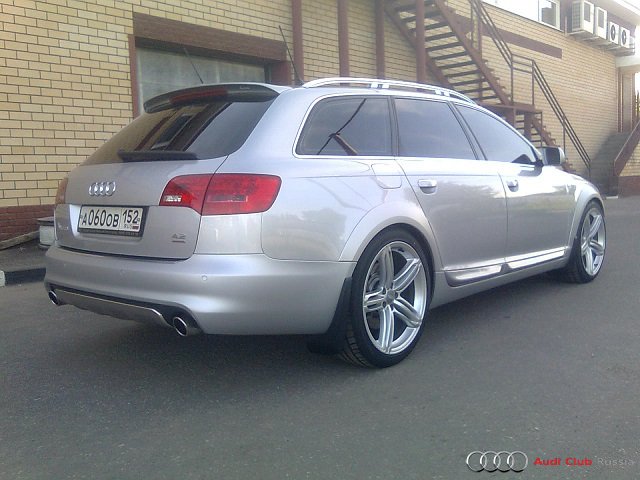

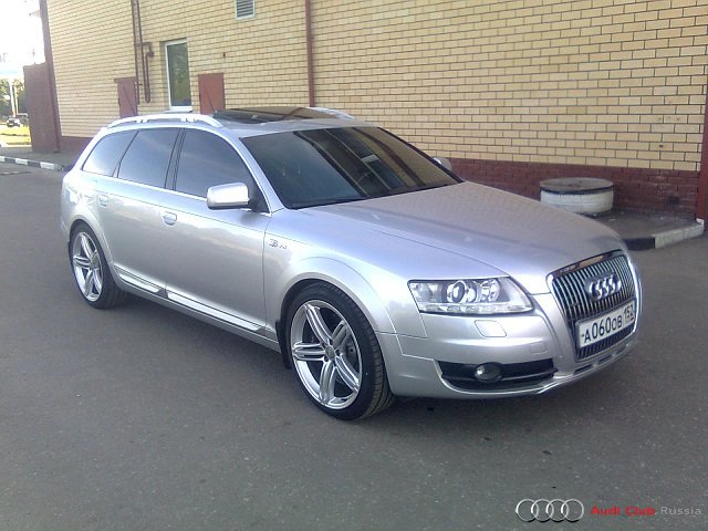

    255/40 R 19 на диске 8.5jx19 ET48.0 5*112 Есть мож у кого ? Или как оно в целом
  17. RRomario
    RRomario Старожил
    17 янв 2010
    8.489
    Allroad 3,0TDI '09
    Да отлично.
    Все стоит как родное.
    Скоро себе поставлю.
    1 человеку нравится это.

    Allroad...245/40/20 8,5J ET33.
    arty3125 нравится это.
  19. Max99
    Max99 Завсегдатай
    24 авг 2012
    676
    Allroad 4FC6 3,2
    поставил, все в поряде! :up:

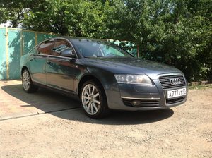

    Поставил сегодня Vancouver R18
    8E0601025AK1H7
