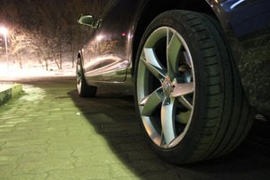

    вот еще нарыл.., но это на любителя.. :D

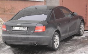

    Я определился с этими, стоят у кого такие? хоть посмотреть как будут выглядеть!

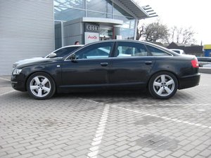

    Стандартные такие дисочки

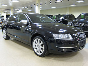

    255/45/R18
    заметно более мягкие чем стандартные 245е

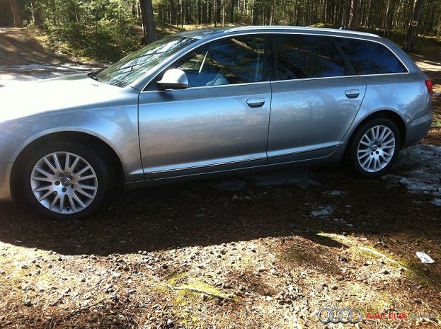

    Диски 9Jx20EH2 ET46, кованые, оригинал.
    Шины 265/30ZR20.
    Кстати, эти замечательные колеса продаются (диски и шины - отдельно, см. соответствующий раздел форума).

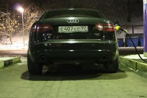

    r20 9,5j et36
    falken fk-452 245/35 zr20
    давно хотел и собрал себе мечту, резину взял поуже т.к. вылет у диска очень очень неслабый, села стретчем главное не задевает ни за что) 255я уже бы точно шкрябала за подкрылки... вполне комфотртно на 20-х колесах можно передвигаться, единственное требуется повышенная аккуратность, у меня особенно из-за того что диск шире резины к бордюрам не притераться
