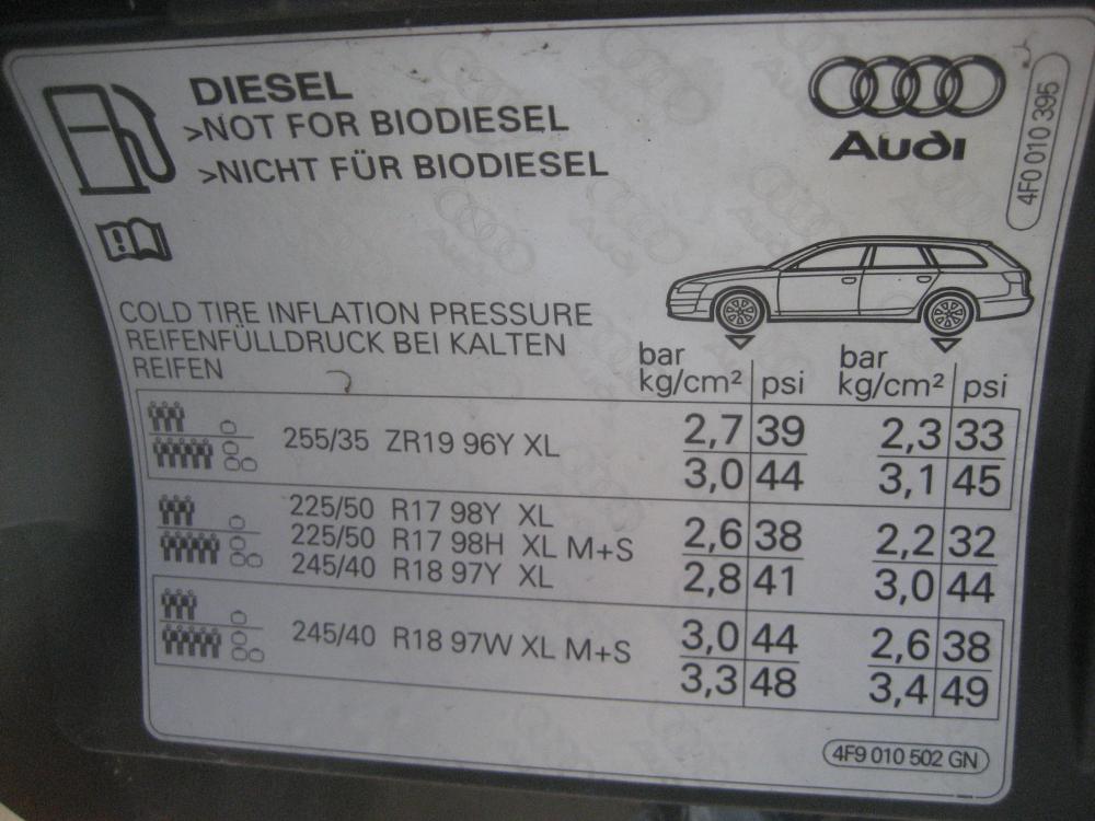

    На моей штатный размер 245/40-18

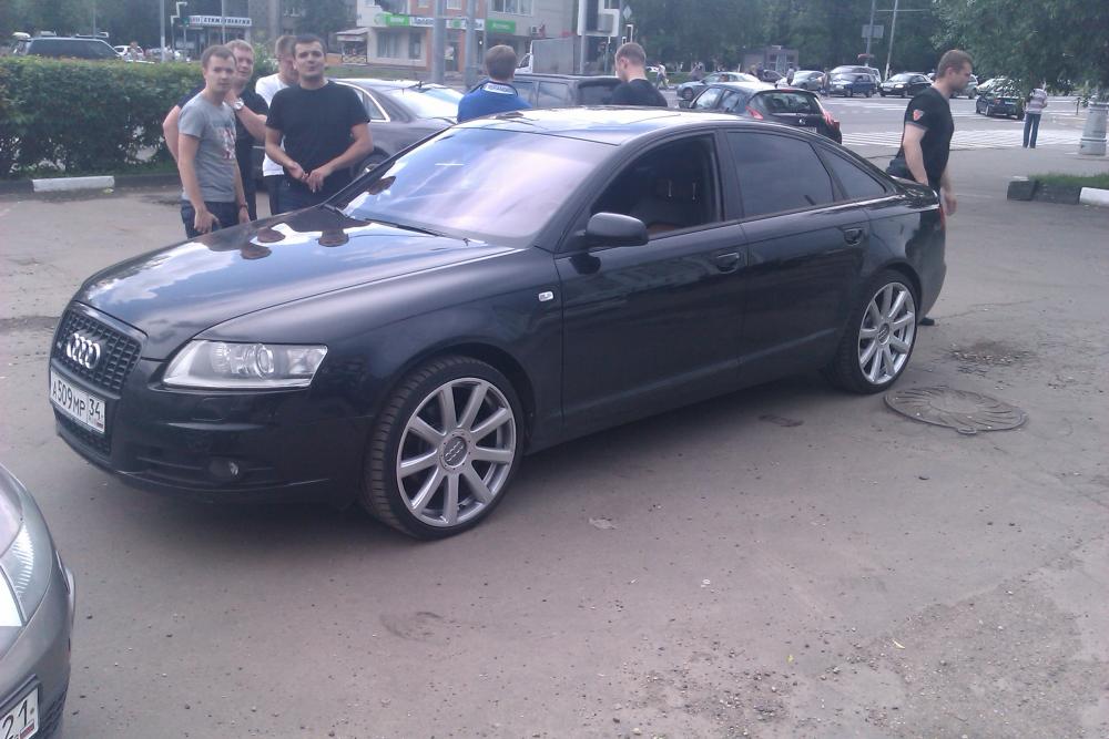

    ну вот и поменял диски "хвалюсь" всем )
    резина 245/40 r18 (жестковато)
    но хочу 245/45 у кого такая была или есть ?скажите как ??не зацепляет ?не трет ?

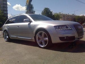

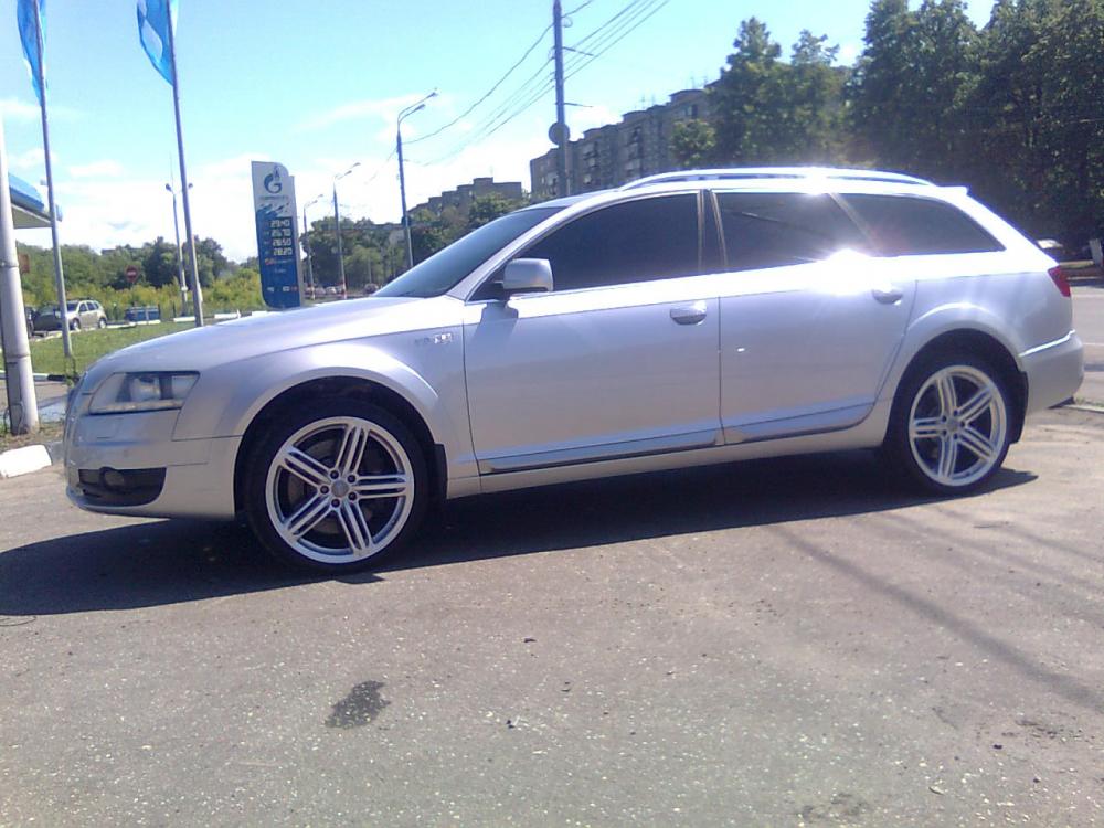

    Резина 245/ 35/ 20 Диски 8,5*20 ет33
    Оригинал от Q-5
