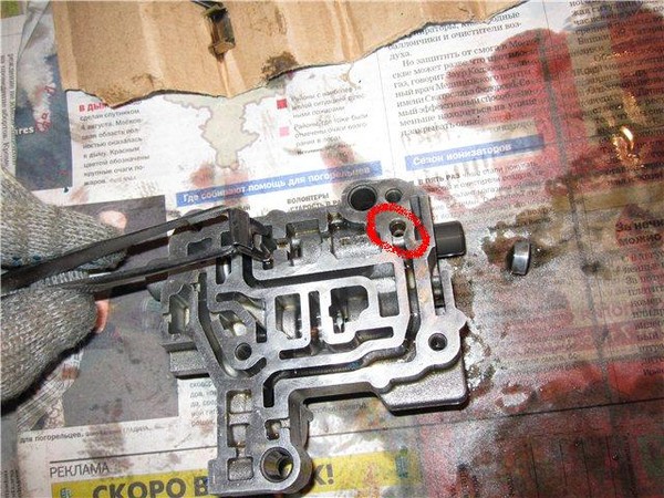

    Всем привет!!! Будьте добры подскажите, были толчки при переключении с D на R и обратно, а так же очень неприятные толчки при переключении некоторых скоростей, промыл гидроблок и поменял все, как здесь описывалось!!!! Теперь что в результате имею, толчки при переключении с D на R остались, даже немного усилились, при движении немного отпуская газ, а потом нажимая на газ обратно получаю неприятный удар по шрузам!!! Пробуксовки нет!!!! Что не так и куда лезть? Честно говоря уже замучился экспериментировать и выбрасывать деньги на ветер!!!!

    Регулятор менял? ошибки есть по коробке?дмрв как себя ведет?

    Регулятор новый, масло, прокладка, пружинки, фильтр, все новое!!! Ошибок по коробке нет, все показания в норме, как говорится в том то и проблема!!! Дмрв, я так понял это датчик расхода воздуха, его не трогал, а как он влияет на толчки при парковке (переключение с D на R)???? :shock:

    При промывке не потерял пластиковый жиклер гл. модулятора? Тут стоит
