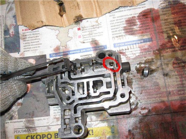

  14. Strelban
    Strelban Участник форума
    6 апр 2009
    457
    3B3,4motion
    В атсг его нет, правда. Но в "в натуре" и в каталоге zf есть)). под номером 54.060 Valve Orifice D=1.2.
    вот он жёлтенький, подлец. Слева на фотке под винтом

    #355 rft, 29 авг 2011
    ну он и в атсг есть...36 страница... 1060327044
    только так и не понял где он стоит... между плитами или внутри верхней плиточки?????

    именно там, заподлицо в блоке главного модулятора. Не фиксируется, но из-за своей цилиндрической формы иногда сидит плотно.
