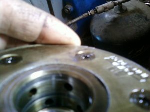

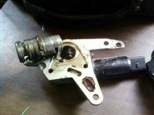

    Re: Фотоотчёт по замене фазорегулятора и перепускного масл. клапана на Audi 8E A4 2.0
    всем привет.
    рябчики выручайте-перечитал всю тему и естественно запутался.
    я снял этот :hot: регулятор фаз (06b103741d) но снялся только корпус ,а сам толстый вал (тот который с кольцами которые трескаются) остался внутри мотора естественно никакого желания его вытаскивать нету,естественно он крутится в разные стороны..
    вопрос- как поставить всё на место? то есть в любом положении просто напресовать "на месте"(естественно стопороное правильно каким то чудом установив) или надо снимать клапанную крышку?очень не охота туда лезть...
    и что будет если просто как есть напресую его и вставлю?
    мл..просто хотел прокладку поменять под ним железная которая,а начитал такого что ауди больше б.у врятли куплю:uhoh:
    и сам клапан(в который непосредственно втякается фишка с проводами) который крепится 2 маленькими болтиками тоже снял его как обратно ставить-просто как стоял или он както хитро запресован?
    Снятие клапанной крышки сильно не поможет. Можно собрать как ты и написал, а можно попробовать снять оставшуюся часть перепускного и собрать его, но могут возникнуть проблемы с кольцами. Хотя у тебя возможно требуется замена клапана, надо смотреть, он не должен так просто разниматься на две половинки.
    да как стоял, там просто электромагнит тягающий "шток - клапан" перекрывая и открывая соответствующие масляные каналы.
    Если такая ситуация как на фотках, то это, замена фазорегулятора и до кучи уже и клапана, потому что "половинку" клапана не выпустили борозды в фазорегуляторе. В идеале, он должен легко туда входить и выходить. Даже если ты и изловчишься собрать все как было это уже будет .........
    как на фото только стопорный "болт" у меня в идеале,
    всё таки не ответили-что будет если соберу как есть-что нибудь собъётся?двигатель клинанёт или что?
