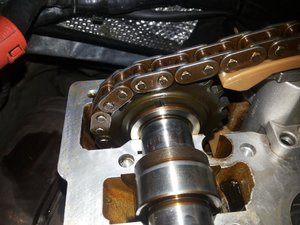

  11. vitaliy_m
    vitaliy_m Новичок
    23 апр 2014
    11
    A4/B6 2.0 ALT
    Это метка вмт впускного вала или метка на фазорегуляторе?
  12. demon.
    demon. Завсегдатай
    11 апр 2011
    540
    A4 B6 2.0 ALT
    Метка ВМТ первого цилиндра находится на выпускном валу (паз), и на его зубчатом колесе ремня ГРМ. На впускном валу идет метка для ролика цепи, причем, есть два варианта исполнения метки - стрелочка на фазорегуляторе или метка паз на валу. Если метка паз, то стрелка на фазорегуляторе можно игнорировать.
  13. vitaliy_m
    vitaliy_m Новичок
    23 апр 2014
    11
    A4/B6 2.0 ALT
    В данном случае паз на впускном рв является меткой, или это просто посадочное место для муфты?
  14. demon.
    demon. Завсегдатай
    11 апр 2011
    540
    A4 B6 2.0 ALT
    Так и не скажешь, надо на двигателе смотреть, куда кулачки р.в. направлены.
  15. vitaliy_m
    vitaliy_m Новичок
    23 апр 2014
    11
    A4/B6 2.0 ALT
    Спасибо, я понял! Были сомнения что метка-паз выглядит по другому, а это просто паз для посадки муфты. Если ставлю 16 заклепкой цепи паз, который на фото, то кулачки рв первого цилиндра смотрят где то под 45 друг на друа. Если ставить стрелкой муфты, впускной рв на много не доганяет выпускной.

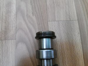

  16. Senia.Rilo
    Senia.Rilo Новичок
    10 авг 2015
    5
    A4 avant alt
    Ребята кто может выложите пожалуйста фото звезды на выпускном валу,что бы было видно паз и зуб.Запарка в запрессовке новой звезды т.к.родная лысая.
  17. vitaliy_m
    vitaliy_m Новичок
    23 апр 2014
    11
    A4/B6 2.0 ALT
    1 человеку нравится это.
  18. Senia.Rilo
    Senia.Rilo Новичок
    10 авг 2015
    5
    A4 avant alt
    Спасибо
