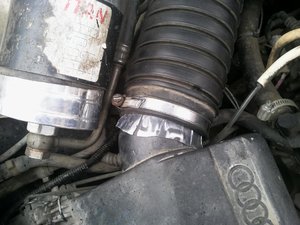

    Да и ещё есть тонкость, от воздушного фильтра (самого элемента) до заслонки моника, не должно быть никаких посторонних подсосов воздуха.

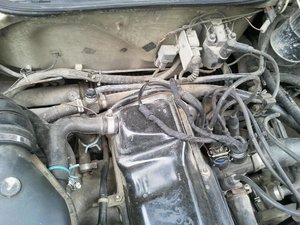

    Немного фото этого чуда!
  6. ssswit
    ssswit Новичок
    11 апр 2011
    24
    Подсосов воздуха нету!

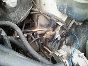

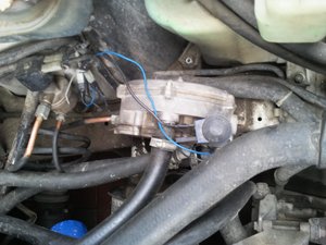

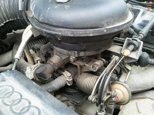

    Ну вот как и обещал
    Не понравились у тебя два момента, первое - это сильно закрученный винт на шланге от редуктора с смесителю. И второе - огломное расстояние от редуктора, и до смесителя. Должно быть не больше метра, но чем меньше, тем лучше.
    И опиши в двух словах, как тебе регулировали мастера. (Видимо тебе самому придётся всё заново регулировать.)
