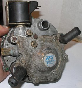

    Бутылку уже выкинул, прибавляю винтом качества(откручиваю) глохнет,при резком нажатии на педаль газа давится.Все фильтра поменяны

    Болт крутишь тот что под отвертку сверху или под ключ ближе к центру?
  7. ssswit
    ssswit Новичок
    11 апр 2011
    24
    нижний ХХ,верхний чувствительность
  8. frolov-man
    frolov-man Участник форума
    6 июн 2010
    206
    80/b3 1,8S 89г.
    #488 frolov-man, 30 апр 2011
    Именно такой редуктор раньше не видел, но зная устройство редуктора, предположу, что ты винты перепутал местами.
    Нижний на фото - качество, верхний - холостой ход. Правильно, она у тебя и должна глохнуть где-то при 2 оборотах или поболее (индивидуально).
    Заверни верхний полностью, нижний выверни на 1,5, на смеситель отверни на 0,5 от нынешнего положения. Думаю получишь более-менее нормальную работу с повышенными холостыми. От этого и пляши.

    Скорее всего от обеднёной смеси, чем от переобогощённой :thumbup:
  10. Лёхан
    Лёхан I'm here for a long time
    10 янв 2007
    11.944
    Тунис
    A6
    Очень сомневаюсь.

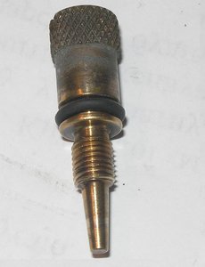

    Выверни верхний болт и сфоткай, а потом нижний, и тоже сфоткай, я тебе скажу какой ХХ, а какой чувствительности.
  11. ssswit
    ssswit Новичок
    11 апр 2011
    24
    Это верхний(чувствительность)
  12. frolov-man
    6 июн 2010
    206
    80/b3 1,8S 89г.
    ХОЛОСТОЙ это. (блин)

    Правильно frolov-man написал, это винт холостого хода. :umnik:

    Добрый вечер!Значит отрегулировал по новому провалы уже не такие,но еще чуток есть если нажать до конца педаль газа.Что заметил при регулировке:
    -Вторая процедура – настройка чувствительности редуктора. Понемногу отворачиваем винт чувствительности до тех пор, пока это не станет влиять на обороты двигателя на холостом ходу, затем заворачиваем на 0.75-1.25 оборота назад. Пробуем резко «газануть» - двигатель должен хорошо откликаться на педаль «газа».
    Я отвернул его почти полностью но это на обороты двигателя не повлияло
  18. Лёхан
    10 янв 2007
    11.944
    Тунис
    A6
    Значит под ним пружина большей жёсткости стоит, чем надо. (не родная видимо)
