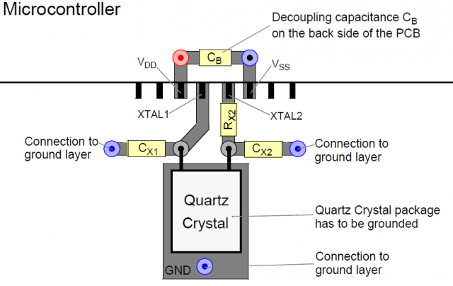

    Мих я тебе ссылочку дал, там таблицы со всеми номиналами конденсаторов и резистора в зависимости от частот.
    Проц полюбасу будет теплый, кушает он до 200 мА. Канифоль смывать обназначно и только спиртом. Кстати если че можно проц надыбать новый. Если нужен даташит на С167 могу прислать. Кстати попробовать припаять ноги кварца прям к выводам проца мона.

    Да еще в описалове есть тема, что корпус кварца тоже надо заземлять

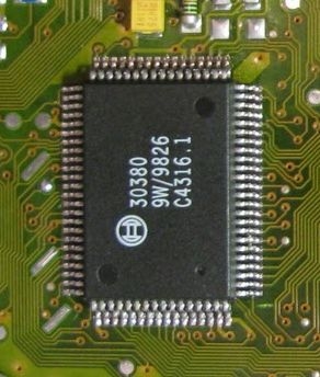

    с кварца контакты приходит в к этой микрухе [​IMG]

    ну вот и нашелся тактовый генератор, скорее всего)) но очень много ножек... и даташит по маркировке не нашелся

    Я категорически не согласен с тем, что кварц подключен к этой микросхеме. Так далеко кварцы не ставят. Он подключен к процу. Стопудово.

    беру свои слова обратно, ты прав. микрухи рядом не видно по фотке, действительно далеко получается.

    кварц действительно подключен к процу почти так же как указано на этой схемке
    но точка где соединяется резистор и проц также уходит к той микросхемке что я говорил раньше.
    еще заметил такое - когда схема работает, на ножке кварца с резистором около 2,6в, на другой - 0,5в примерно.
    когда схема перестает работать - напряжение ножке с резистором повышается до напряжения питания микросхем - 5,02в.
    на втором кварце, который не прекращает генерацию 2,6в и 1,5в на ножках постоянно.
    это может дать инфу к размышлению?
